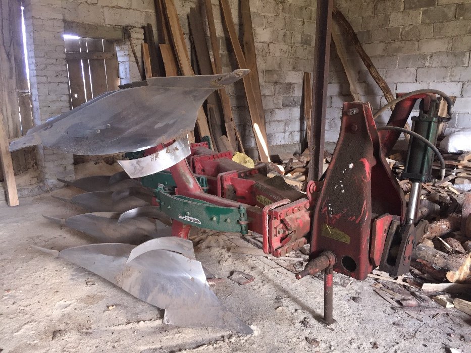

Czy warto kupić pługi tego typu z 1990r? Dobrze się nimi orze, czy to gra nie warta świeczki?
Jest to wersja ciężka, czy lekka? Ile mogą ważyć?

taką że nie musisz wajchować ... jak masz kostkę to wajchę od hydrauliki dajesz w jedną stronę i pług się obraca a w tym jak na zdjęciu musisz najpierw wajchę w jedną stronę a kiedy siłownik bedzie w punkcie "0" musisz dać wajchę  w drugą stronę żeby spowrotem tłoczysko wypchnąć i pług obrócić
Nie w tym plugu, kostka w tym plugu pełni zadanie zabezpieczenia żebyś nie urwał sobie wieży jak zawadzisz np o ziemię przy obrocie. Tu żeby obrocic plug silownik albo sie wciąga i jest na lewo albo wysuwa i jest na prawo a nie tak jak w nowszych modelach ze musi się wciągnąć i wysunąć żeby obrocil. Jeśli jest na 14 cali to 95km da rade chyba ze masz gliny i góry to będzie miał ciężko ale będzie szedł wolniej ale będzie szedl
obejrzyj go dobrze bo czesto sa popekane i pospawane i wieze i ramy i zobacz czy to mocowanie silownika nie urwie ci kabiny w traktorze jak podniesiesz do gory a co do pluga jak nie jest pokrzywiony to orze super
To dobra cena, do przyjęcia. Warto zwrócić uwagę na zachowanie linii wszystkich grzędzieli, po prostu z wiekiem zużywają się kule o które się zapierają,. Istotne też są luzy na osi obrotu,  Za te pieniądze warto kupić, jak się nie sprawdzi to za tyle samo szybko  znajdziesz klienta ;)

mam takiego juz z 6 lat. tam lu i pekac ta rura ktora trzyma silownik jak kupilem bylo ok ale z biegiem czasu samo zaczlo pekac zmeczenie materialu. i wazne jest ze czesci robocze sa tanie w miare i wszedzie dostepne
 Niby tak, niby nie, tu jeszcze istotna jest głębokość  ukształtowanie terenu, jak i sam pług, przykładowo kv  z serii AB pójdzie duuuużo lżej niż stary Atlas identycznie ustawiony  😝 to taki przykład na podstawie zagonowych i vario

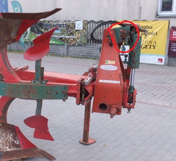

Orientuje się ktoś może, czy da sie gdzieś dokupić adapter, który zaznaczony jest na poniższym zdjęciu?
Kupione pługi nie posiadają szerokiego otworu, więc ta dokładka załatwiłaby sprawę.

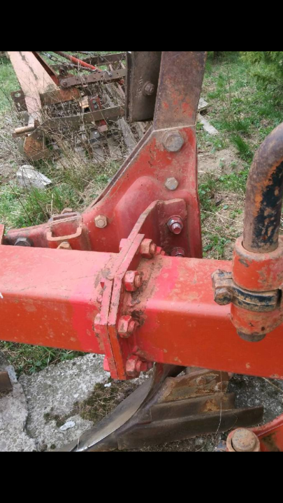

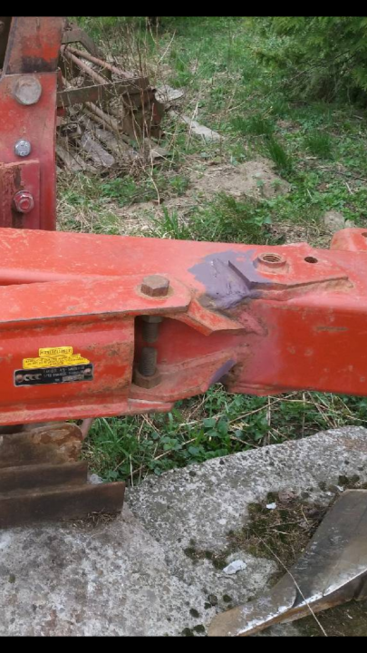

Witam wszystkich. Jestem w trakcie poszukiwania pługa obrotowego do mojej Valtry t151  Wpadł mi w oko pług kverneland es 95 vario oto link do ogłoszenia https://www.olx.pl/oferta/plug-kverneland-es-95-vario-5-skibowy-resor-CID757-IDwAEzN.html#13f3a5da2c Dzwoniłem do sprzedawcy i mówił ze pług był odnawiany czyli malowany i elementy robocze założone nowe. Trochę jest mi podejrzane malowanie gdyż widocznie coś chciał ukryć. Stad moje pytanie jak sprawdzić czy rama jest prosta i czy nie był spawany bo wiadomo pod farba ciężko coś dojrzeć. I ogólnie czy ten model pługa jest wart uwagi i czy moja valtra będzie sobie spokojnie dawać rade.  a może któryś z forumowiczów kupował od tego sprzedawcy z Jarocina sprzęt i jest w stanie Coś na ten temat powiedzieć Pozdrawiam
