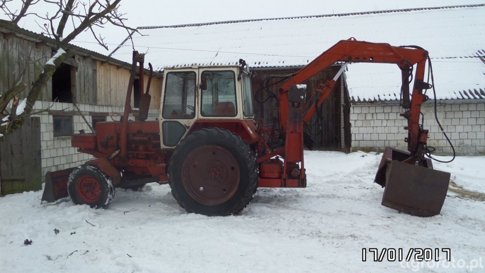

Witam, ludzie pomóżcie mam problem z moim Jumz'em. Niedawno kupiłem jumza chyba przerobionego z koparki, nie znam jego przeszłosci,na rolniczy.Mianowicie mam problem z hydraulika, nie wiem czy ktoś maczał juz tam "paluchy" ale nie mam sekcji pływającej do orki, w żadnej z 3 dźwigni. Mam pytanko czy jak wymienie rozdzielacz na taki z sekcją pływającą to musze jeszcze coś przerabiać? Prosze o pomoc.
