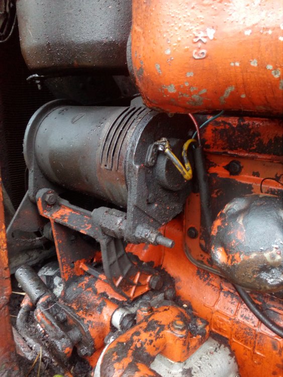

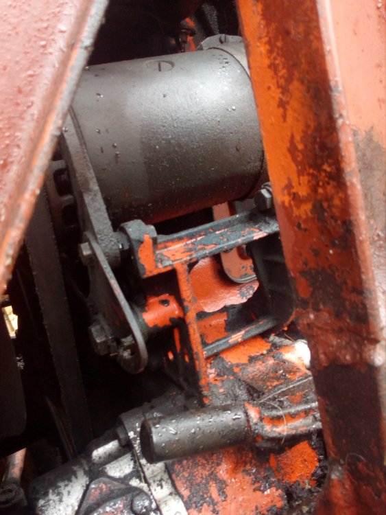

ja w jumzie zstosowałem z vw diesel 90A wraz zorginalnym napinaczem vw . Jestem bardzo zadowolony bo ori koło pasowe z sterego alternatora pasowało bez przeróbek do tego z VW . jak co moge zrobic zdjecia
Witam możesz wstawić zdjęcia tego alternatora?
