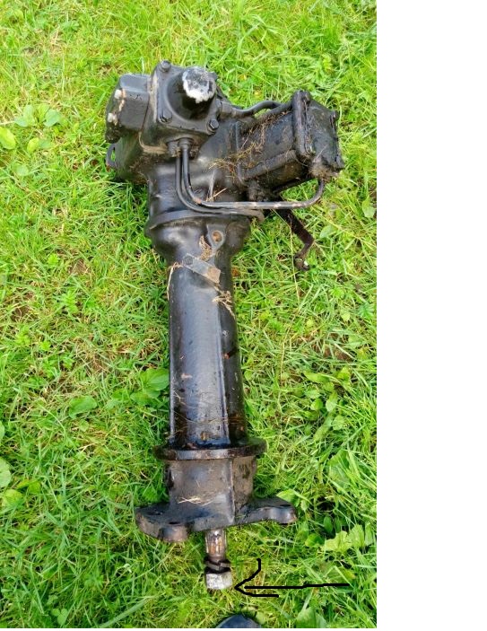

mój tata posiada belarusa 72 z 94 roku w sumie już bardzo dawno wystąpiły problemy z luzami w układzie kierowniczym ale teraz już problem robi się zbyt poważny. Ciągnik ledwo mieści się na ulicy. W pewnym momencie wymieniliśmy pompę ale nic to nie dało i pojawił się kolejny problem. Mianowicie jest dość spory opór przy skręcie w lewo zaś w prawo skręca się normalnie. Co dalej robić ? Czy może to być uszkodzony siłownik ?   Czy może układ jest zapowietrzony ? jest gdzieś jakaś regulacja czy odpowietrznik ?
Nie wiem jak to wygląda w MTZ 72 z 94r. Wymiana pompy to ostatnia rzecz, którą można by zrobić. O ile masz ten klasyczny wysoki ścierwo-mechanizm, to problemów należy się spodziewać. Czy masz orbitrol?
Tez mialem problem z luzami w mtz 82 i tym serwo-mechanizmem.Wywierciłem w tej nakretce i wałku dwa otwory dokreciłem na chama ile sie dało zabezpieczyłem i luzy zdgieły,zaczym to zrobiłem to po asfalcie magłem zapomniec zeby jechac na 9 biegu bo koła tak lataly na boki ze nieszło utrzymac kierownicy
Nie widzisz na zdjęciu o którą chodzi? Przecież zaznaczył strzałką. Ona trzyma wąs do którego przykręcone są drążki kierownicze. Jak już tam złapie luz to ciężko się go pozbyć a dojście tam kluczem żeby dokręcić jest tragiczne.
