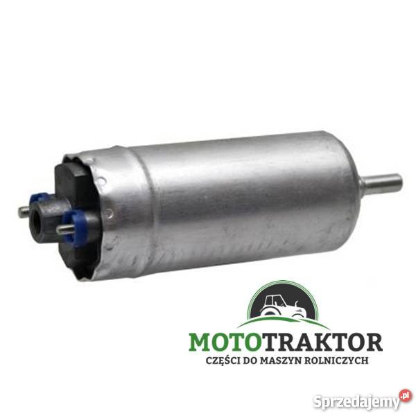

pompka zasilająca wygląda tak jak na obrazku  i ma chodzić cały czas po przekręceniu kluczyka a to co słyszysz te syczenie przez chwile po przekręceniu kluczyka to nie pompka  ...przekręć kluczyk i  weś  reką  i będziesz czuł czy chodzi ,schowana jest za ramą pod filtrami paliwa
sprawdzaj bezpieczniki i przekaźniki w przedziale silnika i czy coś się nie  podłączało  albo wypięło w puszce na silniku
Pompka zasilająca paliwa elektryczna John Deere John Deere
