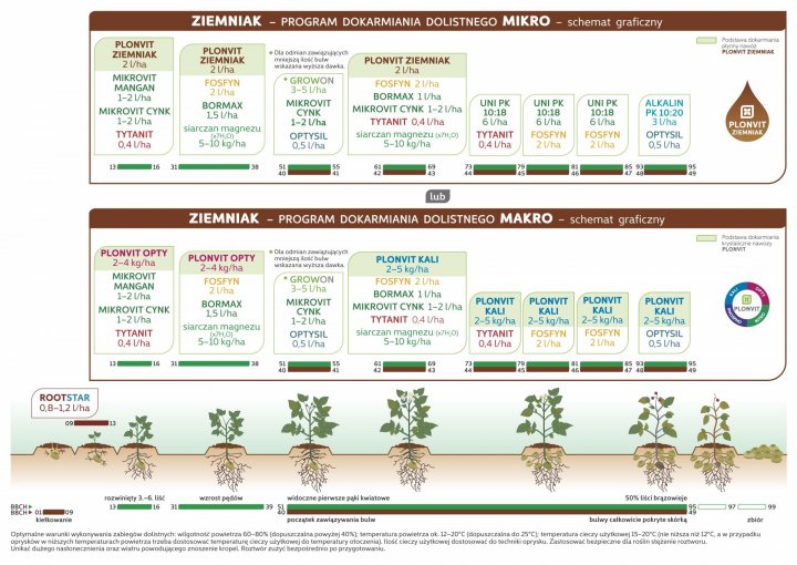

Witam, chciałbym zapytac chodowców ziemniaków jak pryskają swoje pziemniaczki.Mam koło hektara vinetty i planuje skorzystać z schematu PLonovit ziemniak czy doradzi ktoś coś? Z tamtego roku zostało mi około 5l Foliq mikro czy da radę jakoś to połączyć ?? Mam tez 30 ary ziemniaka wczesnego denara. tam dałem trochę inaczej bo spryskałem już moncznikiem i siarczanem magnezu za tydzień wrzucam infinito + foliq + potas i magnez a konkretnie basfoliar aktiv, doradzi ktoś coś czy takie połączenie jest ok ??

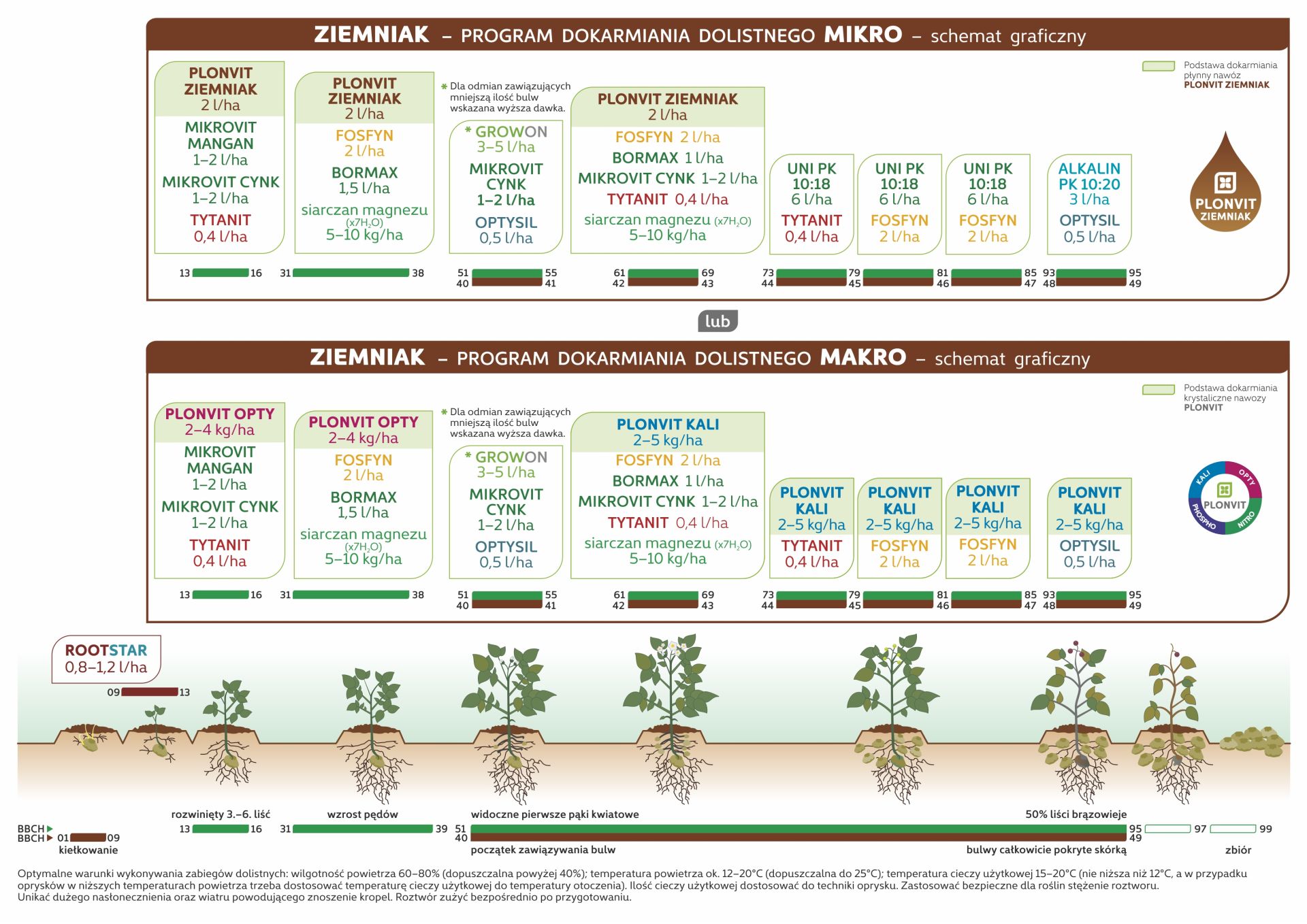

A tu wrzucam cykl jaki planuje na vinette czy nie za dużo będzie?? ewentualnie mogę wrzucic foliq mikro zamiast czegoś???
Plonovit ziemniak to 10 15 zł za litr
fosfyn około 26 zł litr
bormax 15 zł litr
siarczan magnezu 25kg   35 zł
mikrovit cynk za 5l 45 zł
alkalin za 1l 20 zł
Uni Pk za 5l cena 60 zł
Ale ja podaje ceny w +/- bo wszędzie jest inaczej, ale mówie że skorzystam z tego schematu ale ciekawi mnie jak zadbać o ziemniaka by były jak największe plony.  dlatego pytam o porady
Na wczesnego tak jak pisałem dałem już moncznik+ siarczan magnezu  dwa razy obradliłem a teraz planuje wrzucic coś od zarazy np Infinito i do tego chciałem jako potas i fosfor dać basfoliar aktiv i wrzucić Foliq Mikro Akurat mam 10l ale nie wiem czy się miesza z Infinito
A co do vinety to jako że mam foliq Mikro a jest zalecane pod ziemniaka to chciałbym jakieś porady z czym można mieszać
Ziemniaki 0,5 - 1 2 zabiegi: pierwszy - w okresie zawiązywania bulw, drugi - po kwitnieniu
A jako że dopiero zaczynam uprawę ziemniaka drugi rok to w tym roku chce dać tak:
1. Plonovit Ziemniak + Mikrovit Mangan+ Mikrovit Cynk+ Tytanit
2. Foliq Mikro + Siarczan magnezu + Besfolir Aktiv
3. GrowOn + Mikrovit cynk +  Optysil
4. Foliq Mikro + Fosfyn + Bormax + Tytanit + Siarczan magnezu + cynk
5. Uni PK + tytanit
6. Uni Pk + Fosfyn
7, Uni Pk + fosfyn
8. Alkalin Pk 10:20 + optysil
Plonovit ziemniak 15 zł za litr        (2l/ha)
Mikrovit Mangan 12 zł za litr          (1l/ha)
Mikrovit cynk 40 zł za 5 litrów        (1l/ha)
Foliq Mikro ( dostępny mam za darmo)   (0.4/ha)
Siarczan magnezu 30 zł za 25 kg         (5-10kg/ha)
besfolir aktiv ( mam dostępne za darmo)
Optysil 50 zł za litr                  (0,5/ha)
GrowON 30 zł za litr                      (3l/ha)
Bormax 1 litr 12 zł                      (1l/ha)
tytanit 55 zł za litr                   (0,4/ha)
Uni Pk 5 litrów 60 zł                    )6l/ha)
Alkalin Pk 10:20 15 zł za litr            (3l/ha)
Fosfyn za 1 litr 26 zł                   (2l/ha)
skorzystałem z schematu plonovit tylko w 2 zabiegu zamieniłem plonovit na mikro i w 4 zabiegu również
może jakieś porady i mała pomoc??
