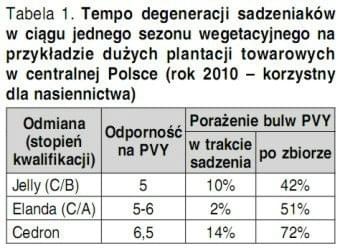

A dla tych co uparcie twierdzą że jak wysadzą w wyższym stopniu i będą mieli sadzeniaki na dwa lata przedstawiam tabelkę z badań przeprowadzonych przez IHAR w Boninie jak szybko degradują się zwykłe plantacje.
Proszę zwrócić uwagę na to że badanie było przeprowadzone w roku korzystnym dla nasiennictwa czyli były małe naloty mszyc oraz na dużych plantacjach gdzie zapewne występowała dobra izolacja od innych nasadzeń. Strach pomyśleć co jest w normalnym roku a do tego jak w koło jest pełno działek z ziemniakami niewiadomego pochodzenia. Ponadto przedstawione jest badanie na obecność ciężkiego wirusa Y a przecież są jeszcze inne lekkie które również powodują spadek plonu.
