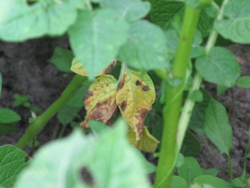

No i wywołałem sobie chorobę w kartoflach. Pisałem że u mnie susza i zarazy nie widać a tu w sobotę pojechałem a tam w Vinecie dolne liście prawie pousychane. Musiało to przez 2-3 dni sie stać bo dość często odwiedzam plantacje. Owacja, Jelly i Bryza piękne zielone od samego dołu po kwiaty a Vineta podeschnięta. Stawiam na zarazę choć górna część rośliny pięknie zielona tylko dwa dolne liście. Susza czy oprysk Agilem na owies odpada bo reszta odmian pięknie zielona.
Zahamuje dalsze szerzenie się choroby jak poleciałem górną dawką Pytona (2l/ha)?
Okres inkubacji zarazy ziemniaka czyli od porażenia do pierwszych widocznych objawów to około 4-5 dni. Przy widocznych objawach trudno już wyhamować infekcje nawet środkami układowymi. No ale wymandrzać się można a ratować rosliny trzeba... @tobago możesz zrobić próbę i wziąść takli chory listek do domu polożyć na mokrą szmatkę/watę i przykryć szczelnie albo włożyć do foliowego małego woreczka na drugi dzień już wiadomo czy to zaraza bo w bardzo wilgotnym środowisku widać na liściu taki delikatny biały nalot szczegolnie na dolnej stronie liścia i plama jesli to zaraza robi się taka śliska i zgniła... także jesli to zaraza to za 10 dni popraw znów ukladowym ale już innym najlepiej ridomil albo pokrewny żeby mechanizm dzialania na grzyba był inny od Pytona... to tylko moje sugestie a zrobisz jak zechcesz. :)
Też przez chwilę myślalem że to po prostu podsychają dolne liście od suszy ale obok inne odmiany zielone więc stawiam na zarazę w dodatku jak odmiana ta w 9-cio stopniowej skali ma tylko 2.
Z ciekawości zaraz skoczę na pole po próbki do doświadczenia ;) Przy okazji postraszę dziki z którymi w tym roku też mam zabawy :/
Oczywiście że można.
Dziś zajrzałem do woreczka z podeschniętymi liśćmi - bez nalotu, takie jak wczoraj wsadziłem. Co więcej. Źle spojrzałem i podeschnięte liście ma Owacja nie Vineta więc powoli zaczynam się zastanawiać czy to nie od suszy. Teraz ładnie siąpi deszcz od rana więc ziemia pięknie nasiąka.
Kolego @tobago to najpewniej alternarioza zwłaszcza jeżeli zaczyna się od dolnych liści. Zarazy w naszym rejonie nie ma na razie (dziś leje więc chyba się pojawi) ale przez poprzednie dwa tygodnie były doskonałe warunki do rozwoju alternariozy (temperatura powyżej 25 stopni w dzień i sucho). Zaraza ma dość wąski zakres temperatur w których się rozwija 18-22 stopnie i jeżeli nawet w nocy jest taka to wysoka w dzień skutecznie ją hamuje. Alternarioza jest często mylona z zarazą zwłaszcza jeżeli jest to alternata która nie daje charakterystycznych objawów w postaci plam z koncentrycznymi kręgami.

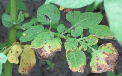

Wczoraj wykonałem na odmianie Jelly zabieg przeciw alternariozie bo również u mnie się pojawiła. Poniżej zdjęcia liści.
U mnie podobnie na samym dole tuż przy ziemi podobne objawy zauważyłem to może w 10 krzakach...
Ja popryskałem dziś już Pyton Consento chyba dobry wybór ;)
A objawy jak na foto...
Edytowane przez Roki212
@Roki212 książkowa alternarioza, Pyton ją zwalcza ale nie jest to najtańszy zabieg przeciw tej chorobie.
@rafal0102 podaj coś z substancją o których pisałem wcześniej bo one najskuteczniej gaszą ogniska alternariozy, oczywiście nekroz nie cofnie żaden środek.

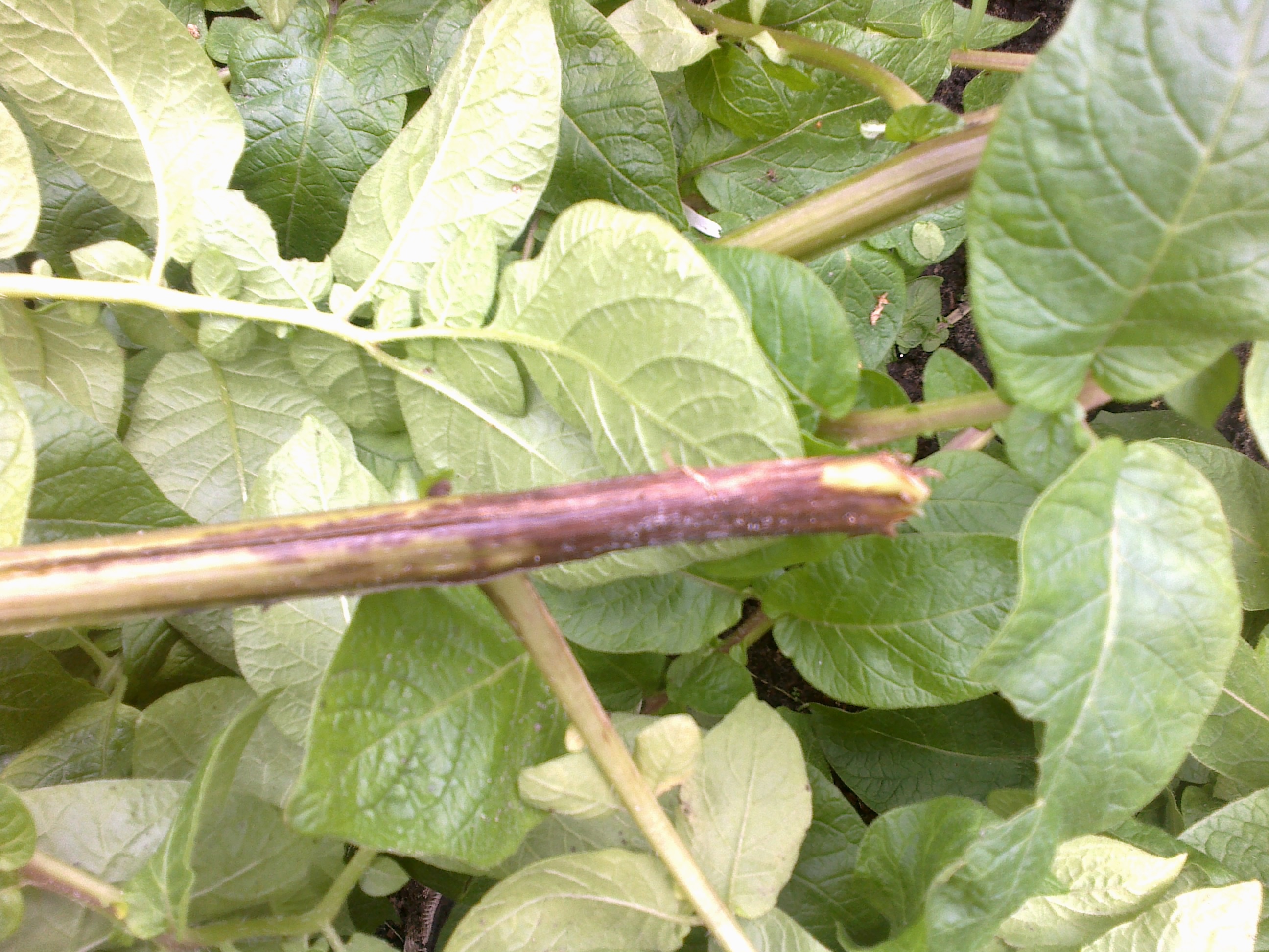

Plamy na łodygach zaniepokoiły mnie już dawno ale co niektórzy mówili ,że lekko fioletowe łodygi w Bellarosie są normalne . Teraz łodygi zaczęły się łamać w miejscu tych plam a to raczej normalne nie jest .
Co teraz zastosować ?
