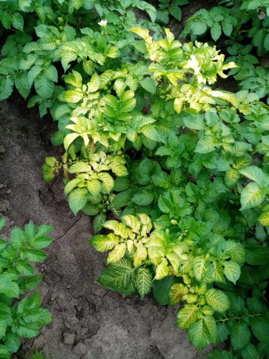

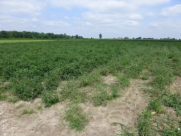

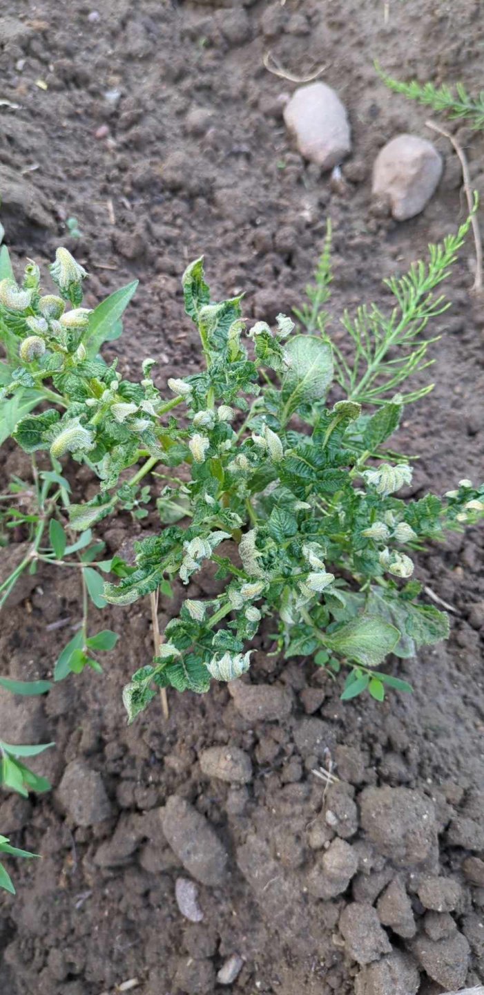

chemia albo ub roczna w polu (jakieś amino lub chlopyralidy albo glifosat tegoroczny i to spora dawka nawet jeszcze na bulwę. Oczywiście może być to jakaś inna jeszcze chemia z którą akurat ja się nie spotkałem
ale na pewno to nie choroba a chemia
Glifo odpada, nie używane od lat na polu. Z Chemi w sumie tylko boxer poszedł. Jedyne jakieś mocniejsze srodki od chwastow szły na rzepak po sąsiedzku, więc może to ma jakiś związek. Ogólnie to parę krzaków dla siebie ale warto wiedzieć na przyszłość co daje takie objawy:)
a to może jak pryskał rzepak na zawracaniu skapło nawet z wyłączonej lancy a opryski na rzepak przeciw ostom i rumianom na amino i chlopyralidzie oparte czyli to najbardziej prawdopodobne
raz widziałem kartofle po skasowanym ale opryskanym wiosną rzepaku środkiem Galera i to dwukrotnie bo tak z przytulią chyba walczyliu której było masę i - oczywiście - nie zwalczyli bo była za duża a w rzepaku na przyrulię to są jesienne posiewne zabiegi tanizną chlomazonem a ni...
dość na tym że po przyoraniu tego rzepaku większość był piękny jęczmień bo trawy i Galerą można odchwaszczać jeśli kto ma gest bo cholernie to drogie było i chyba już zastąpione bardziej finezyjnym Navigatorem (też na tych pyralidach i tak samo podziała) i nie wiem czym jeszcze bo nie sieję rzepaku. Ziemniaki posadzone na przyoranej zieleninie potraktowanej tym środkiem powschodziły same łodyżki i kędziorki czegoś co powinno być liśćmi i no nic z tego nie wyszło bo nie miało szans wyjść
kiedy indziej na drugi rok po latem poprzedniego danym Lontrelu też dwukrotnie a wiosną czyli ponad pół roku po oprysku sadzone kartofle i fasola skasowane, no kartrofli trochę urosło a fasolę trzeba było skasować paskiem co wypadła po tym lontrelu, za to jaka piękna rzepa wyszła na przesiewce po tej fasoli to nawet zdjęcia kiedyś na af ... tlko nie chce mi się akurat na tu szukać bo nie o rzepie to temat i ten tematu wątek
Edytowane przez dysydent
1 godzinę temu, kaczorey napisał:
Czego to są objawy? Kilka krzakow takich jest.
Stosowales w poprzednim sezonie lancet,mustang forte, nawigator?
Edytowane przez przemol87
Był nawigator na jesieni na polu obok, a w tym miejscu gdzie są takie krzaki   prawdopodnie wyjechałem z rzepaku i lance składałem. Tak czy siak zagadkę(dla mnie) uważam za rozwiązana.
jakieś barany uznali podobne fito po "pyralidach" za liściozwój i nawet fotkę wrzucili z której jednoznacznie widać że patologia jest skorelowana z miejscem posadzenia czyli glebą a nie porażeniem sadzeniaków bo równo po całości by...
co dociekliwsi mogą sobie portal namierzyć w którym taki "fach-owcy" pisuje ;)
no jakże by inaczej - portal "sfinansowany ze środków ... xujni"
tak a'props tego coście wyżej...
znów chemia
chlomazon (za dużo bełtów na tym aby opcje nazw powymieniać) lub flurochloridon (ze środka Racer coś tam EC) takie objawy moga dawać
albo zbyt późno po sadzeniu dane albo zbyt dużo albo jedno i drugie
nno chyba że to po jakich w kukurydzy z ub r to nie wiem czy odpuści np taki mezotrion
na wszelki wypadek siarczan magnezu i już całkiem najlepiej siedmiowodny można chlapnąć dolistnie tak ze dwu do trzy i pół procentowy nawet można z co niektórymi fungi pomieszać ale to już lepiej wiedzieć czy które nie mają przeciwwskazań no i z mikro z miedzią iub manganem nie z siarczanem magnezu bo... nie (a czy wszystko muszę analityczno chemicznie tłumaczyć? :P )
chemia też magnez potrafi zablokować nawet jeśli w glebie go nie brakuje i na odbudowe chlorofilu można próbować nalistnie, choć blokada od tej chemii jest bezpośrednio w liściach i.. no nie wiem ale na pewno bardziej nie zaszkodzi
tylko z insektycydami na stonkę też nie mieszać bo tym razem stonce nie zaszkodzi
25 minut temu, dysydent napisał:
znów chemia
Tak masz racje . Na wiosne pryskałem doglebowo metrybuzyna plus chlomazon tylko ,że na następny dzień był przymrozek i bałem sie że środek nie zadziała i za tydzien poprawiłem tym samym .
