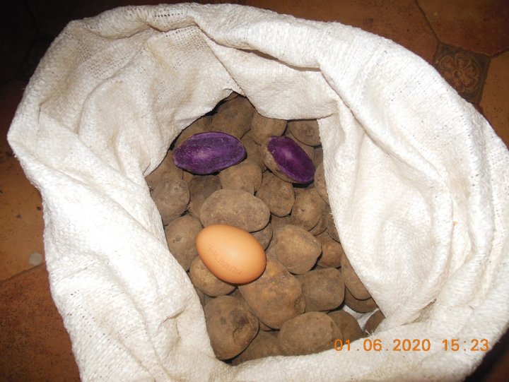

che nawet takie cóś mam na polu ale niedużo bo za smaczne nie są ale ciekawie wyglądają na talerzu, po ugotowaniu robią się niebieskie :D no nie mam fotki i nieprędko  bo wszystko poszło na sadzenie
