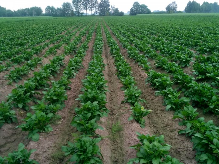

Co może być powodem takiego skręcenia górnych liści?
Odmiana lord, tydzień temu dostała kunshi w dawce 0.5 kg
Możliwe że metrybuzyna Tak przytrzymala? Oprysk był arcade gdy miały 10 cm w dawce 3 litry na hektar.
Stonki nie widać
Stonki nie widać
to na pewno nie jest przyczyną metrybuzyna a nie wiem jak działa ten drugi składnik arcade czy sam boxer nalistnie i może to on albo nie wiem co bo gdyby wirus to wszystkie liście by były pokręcone podobnie gdyby jaki herbicyd z poprzedniej plantacji np z aminopyralidem czy chlopyralidem
a co to jest ten kunshi to spróbuję znaleść w necie bo nie wiem
a już wiem fluazynam z cymoksanilem
cymoksanil na pewno nie a fluazynam na granicy pewności że nie
takie moje zdanie ale tylko z domysłu bo nigdy czegoś takiego nie widziałem, tzn widziałem pokręcone liście ale na całej roślinie wszystkie jednakowo a nie tylko najmłodsze i sercowe
a jak tam bory i inne mikro? jakie... czego niedobory może takie coś przypominać? oczywiście zgaduję nawet czy takie pytanie ma sens w tym przypadku
jak działa boxer na wrażliwe chwasty dany na te chwasty nalistnie?

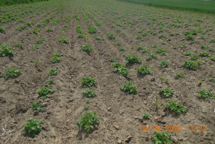

lipa z tych ziemniaków będzie
kiedy ty to sadził że to takie mizerne
wystarczy że koleś pojechał w ciągu dnia w otwartym słońcu i masz rozwiązanie
substancja to nie wszystko żeby wyszły takie efekty
za głęboko posadzone no i odpadami z sortownika które niektórzy sadzeniakiem nazywają a to już trzeci rok po centrali
w tym roku nie ma sensu inwestować w sadzeniaki bo dobra passa na kartofel czas najwyższy żeby się skonczyła no ale jak by kto zamierzał się wtranżolić w nasz lokalny rynek to jest posadzony kawałeczek ziemniaków i jak by się kto pytał to będzie czym odeprzeć a że tanio zrobiona plantacja to i dumpingu się nie boimy :D
oj tam
coś tam urośnie.
fasoli w zawszone ostem pole nie wsieję a zmienić pszenicy czymś trzeba no to ...
Edytowane przez dysydent
nigdy boxerem nie pryskałem po łbie kartofli a oparzenia nawet odsłoneczne całkiem inaczej po oprysku wyglądają, po metrybuzynie też
to belmonda i one lubią rzadszy rozstaw tak że przynajmniej dużych narośnie no i tej odmianie "się nie spieszy" ale później dłużej zielona nać no ale fakt faktem- wyrodzone toto bez dwu zdań
mam nawet fotkę z dwu rządków co się obsypnikiem płycej wybabrały (pomińmy przyczynę ;) ) ale te jako płycej to powschodziły i rosną tak , czyli bez wątpliwości jeszcze i za głęboko posadzone

z racji ze widac sporo pozostalosci slomy to tutaj bym szukal przyczyny zwijania sie lisci. To wyglada jak objawy pozostalosci jakiegos srodka zbozowego z zeszlego roku
Stonki nie widać
Zauważyłem u Siebie coś podobnego na kilkunastu/kilkudziesięciu krzakach , z tym że u Mnie Metrybuzyna a dokładniej Sencor plus Command były dane doglebowo. Nie było niczym od zarazy pryskane. Chociaż u Mnie jest to na kilku metrach od brzega pola więc wiadomo jak się zaczyna opryskiwacz lekko na sprzęgle i tp. Jutro zobaczę dokładniej czy przybyło coś takich krzaków , też się zastanawiałem co to za "cyrki" się dzieją
Arcade było stosowane 2 tygodnie temu, jeszcze 4 dni temu jak byłem je oglądać to były bez takich pokrecen A dzisiaj takie jak na zdjęciu.
Co do słomy to faktycznie posadzone po zbożu dokładniej po pszenicy w której było pryskane axial komplet.
Odżywianie dopiero dzisiaj podane. Ilości 15 kg mocznik, 15 siarczan siedmiowodny oraz insol ziemniak 1 litr na hektar.
czyli pozostaje jeszcze tylko znaleźć pszenicę na kartoflisku tym axialkompletem pryskaną i czy podobnie pokręciło samosiewy kartofli albo potwierdzenie podobnego przypadku po... co to jest w tym axialu na dwuliścienne dodane bo samym "zwykłym" axialem co tylko miotłę zwalcza to i ziemniaki od traw można pryskać i ma nie ruszyć.
czy kto po opryskach w zbożach przed ziemniakami środkami zawierającymi florasulam ma podobne efekty?
no tak - po lancecie plus sąsiad kilka lat temu mało co nakopał no ale ten lancet jeszcze aminopyralid zawiera no ale chyba tędy śledztwo trzeba prowadzić
Ja mam ziemniaki po axialu komplet, 14 hektarów po pszenicy, różne działki, różne odmiany i nic się nie dzieje. Słoma cięta na sieczkę.

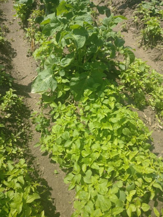

żółtlica drobnokwiatowa, z tym to jest dopiero przewalone jak się rozkrzewi po całym polu
10 minut temu, drobny napisał:
Panowie co to za chwasty i czym to jeszcze można zwalczyć?
żółtlica a czym taką dużą? no na rimsulfuron średnio wrażliwa i metrybuzyna ale w końskiej dawce albo ze zwilżaczem przy np titusie ale co na to odmiana kartofli to trzeba poszukać czy ... jak tam z wrażliwością danej odmiany na metrybuzynę
bentazon też miałby problemy z tak dużą i trzeba by duże dawki ale też co niektóre odmiany ziemniaków potrafi spalić i też trzeba wiedzieć które można a które nie.
Pelna dawka rimsulfuronu i coś dodatku metrybuzyny a ile to zakleży od odmiany kartofli
