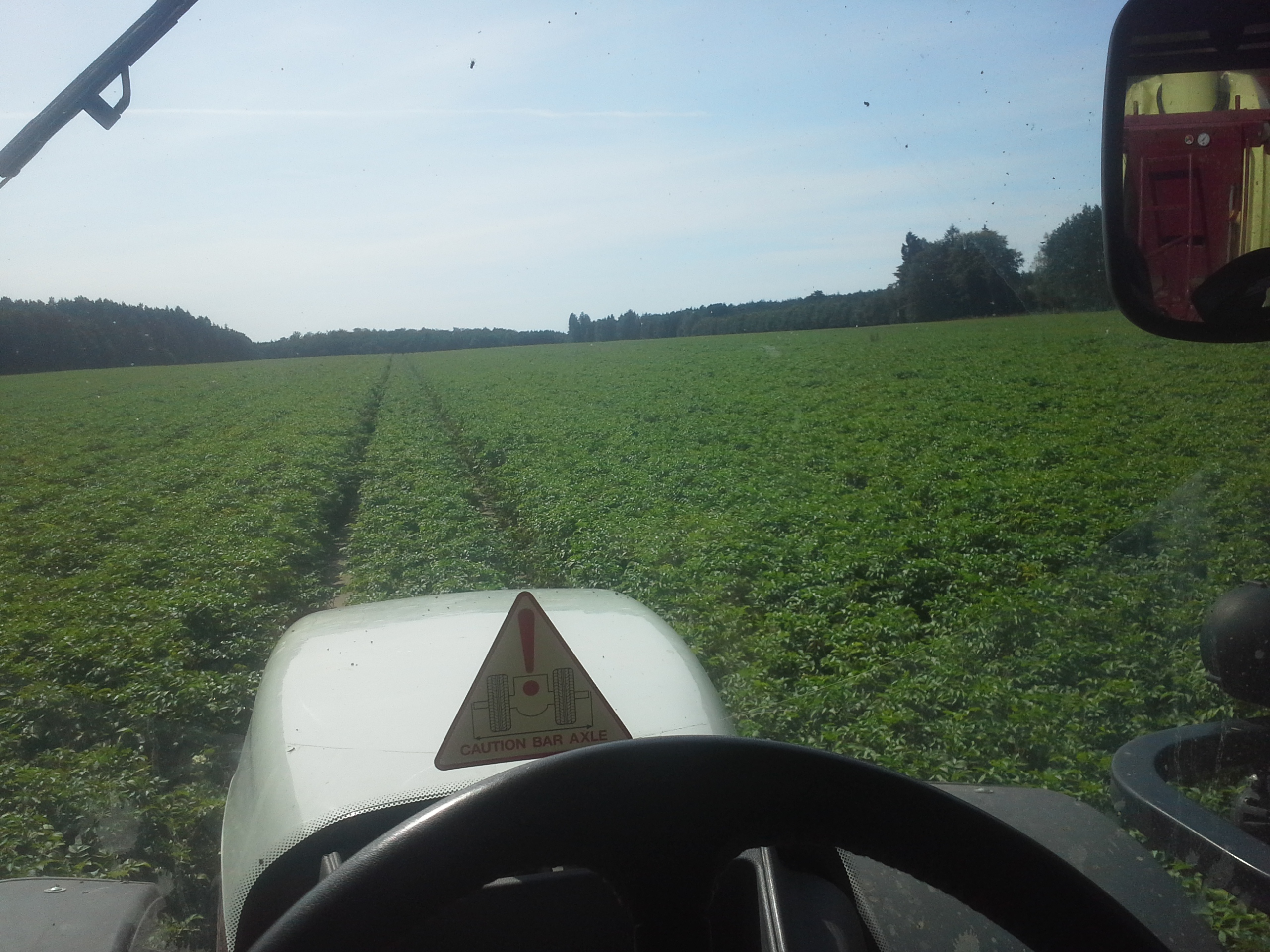

Zależy w jakiej są fazie. Tu masz 24.08.2017 , dwa tygodnie po Cabrio duo  + mocznik + siarczan20170824_115333.thumb.jpg.7dd23c74764d68a5bf722f22df1b3ab4.jpg
