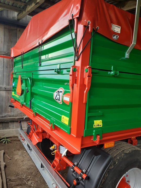

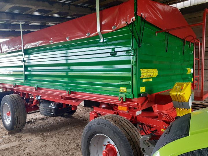

Potrzebuję opinii na temat przyczep z Agro Perfect z Koluszek chodzi mi głównie o hl8011 z burtami 60+60 i trójstronnym wywrotem jak je oceniacie wykonanie opinie użytkowników poważnie myślę nad zakupem i wacham się nad taką po kompletnej odbudowie bądź używaną metal fach albo z Metaltech głównie 10ton których nie ma za dużo w ogłoszeniach.
Edytowane przez JOHNDEERE5080M
Witam. Potrzebuję informacji o przyczepach odbudowanych prze firmę Perfect agro. Jak wygląda ich użytkowanie, wytrzymałość na obciążenia i szczelność. Na zdjęciach wyglądają super. Będę wdzięczny za wszekie informacje.
Mam od nich Hlke 6011 będzie już 4 sezon są detale do których idzie się przyczepić ale jak za taką cenę nie ma co oczekiwać cudów i był to dobry zakup którego nie żałuje.
Witam ,a czy te ich przyczepy ósemki nie są czasami na ramię wzmocnionej od  szóstki bo mają proste ramy a nie giete?
Edytowane przez marcel16v
No właśnie oglądałem bo znajomy od nich kupił,i rama wygląda jak od szóstki do tego musiała być mocno skorodowana bo po piaskowaniu widać ubytki materiału.Wywrot nisko podnosi ,można ustawić na zaworze ,ale linka zabezpieczajaca skrzynie jest za krótka, trzeba przerobić. I podłoga  pomalowana jest na pył po szlifowaniu i odbite ślady butów. Oprócz tego ok.
Rama jak jest w gorszym stanie, tym tańsza w zakupie, więc zarobek większy. Z tym podnoszeniem to wszyscy narzekają, że linke trzeba przedłużyć, bo się zboże nie zsypuje.
Kupiłem 6t i użytkuje od 2 lat. Ramę sam sobie wybrałem, wywrot trzeba przedłużać bo mają niską hale i po prostu nie ma możliwości wyżej podnieść. Jak dla mnie konstrukcyjne bomba, przyczepa dźwiga po 11ton zboża albo ziemniaków (zboże kieruje do tylu). Jak miałbym szukać jakiś duperelów do których miałbym się przyczepić to jest trochę wysoką na ramię i podłoga mogłaby być jednego arkusza blachy. Gdy kupowałem była 1/3 ceny nowej chyba nie ma co narzekać nie?
Ze 2-3 lata temu różnica była około połowe nowej, ale na dziś dzień to moim zdaniem poszaleli z cenami tych remontowanych. Na dodatek brakuje im już ładnych ram i albo robią ze szrotów, albo same osie i ramy robią sami, ze stali, która trudno powiedzieć czy jest konstrukcyjna...
Gdy się zapytałem w październiku 2021 o nową 8tonową to zaśpiewali mi 50(netto) tyś a jak chciałem koła tirowskie i wymiary paletowe to zaśpiewali mi 60 a jeszcze nie wspomniałem że chciałem hamulce hydrauliczno pneumatyczne dlatego kupiłem z Koluszek. Wtedy kosztowała 40Kpl, mało tego chciałem jeszcze ze zmianą konstrukcyjną.
Dwa tygodnie temu przywieźli mi z Koluszek. Jeszcze jej nie wypróbowałem w 100 % bo ciągle pada a ciągnik poszedł na serwis wtedy napisze więcej ale na pewno nasypię do pełna pszenicy. Na razie mogę powiedzieć że jeżeli wsadzicie uszczelkę między 1 a 2 burtę to macie szczelność wodną, nic nie cieknie.
Nie rozumiem dlaczego chcecie w jednym arkuszu podłogę, Ja wolałbym 4mm podłogę pospawaną niż 3mm w jednym arkuszu. Koronowo,Gniezno odpadło dlatego  że burty mi się nie podobały i szaberek oszczędny, jeszcze parę rzeczy by się znalazło.
Nowa przyczepa taką jak chciałem obecnie kosztuję 72 tyś netto -8 tonowa.
Przedtem miałem rolnicze i jak woziłem obornik po polnej drodze i było mokro to za każdym razem jak wjeżdżałem w dziurę to była większa. Teraz mam tirowskie i moim zdaniem wyrównuje dziury jak jeżdżę po polnej drodze. Po bardzo mokrej drodze jedne i drugie jeżdżą w prawo i w lewo, na asfalcie dużo lżej idą tirowskie. Po za tym tirowskie łatwiej naprawić.
Ok. Skoro tak sądzisz, to Twoja sprawa. Ja wiem, że na mokrej ziemi na tirowskich kołach przyczepa mimo hamowania i stojących kół poleciała na bok i o mało się nie wywróciła, natomiast na rolniczych normalnie zjechała. Mówie o R22.5, ale bieżnik typu FARMER.
Ktoś zamawiał w ostatnim czasie i jest w stanie wypowiedzieć się na temat obecnego wykonania? Bo przez 3/4 lata mogli zjechać z dokładnością wykonania.
