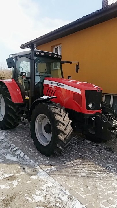

Witam. Mam problem dziś podczas wyjazdu w czasie jazdy (10metrów) wyskoczył dźwignia sterowania reduktorem i wskoczył tak jakby luz, choć bieg był włączony, teraz w ogóle nie reaguje na biegi na każdym biegu jak na luzie i na biegach szosowych i na terenowych, proszę o pomoc co jest grane. z góry wielkie dzięki.
