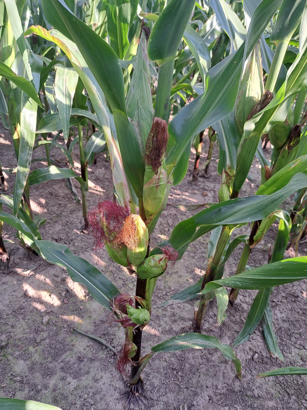

Jaką odmianę byście wybrali na suche piaskowe ziemię, Dkc 3595 czy SY Calo??
U mnie SY Calo to porażka. Wykształciła od 1 do 8 kolb a raczej zaczątków kolb.
