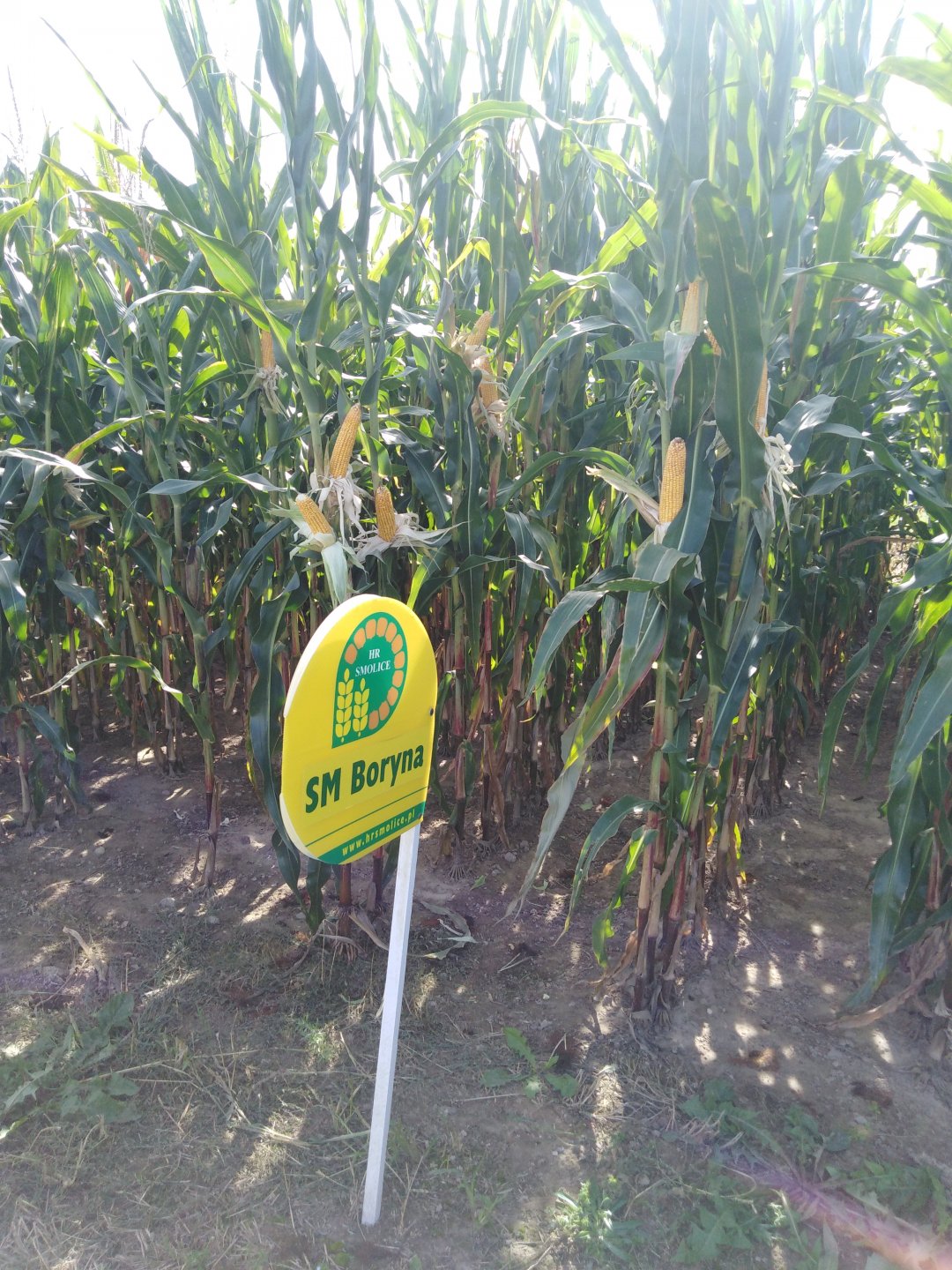

A cobpowiesz o odmianie naszej boryna??
nie widziałem jej na oczy i nie chce wprowadzić nikogo w błąd, na kiszonkę powinna być niezła, ponoć strawność bardzo dobra, w cenie do 200 zł powinien być dobry wybór aczkolwiek chyba bym dorzucił 50 zł i wziął Kuranta, większy potencjał i kolby ma lepsze raczej. w katalogu Smolic są wyniki badań kiszonki i kurant osiągał skrobię pod 40% o dziwo.
Z polskich w Szepietowie wyglądała najlepiej, aczkolwiek po tegorocznej przygodzie z Piastem nawet jakby darmo dawali to nie posieje...
