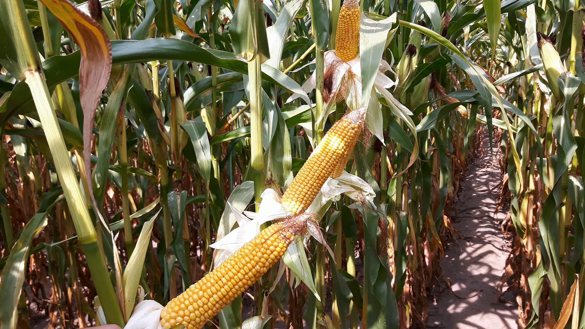

Vitrasa miałem na piachu na jednym polu z Ułanem i uwierz że różnica diametralna, roślina może 10-15 cm niższa ale lepiej ulistniona, dłużej była zielona, i kolba także fajna, tutaj na zdjeciu Vitras zasiany 113 tyś na ha, 30 pięterek w kolbie, i w porównaniu do Ułana który miał 16 rzędów, to Vitras miał 18 rzędów w kolbie , Gdyby nie susza i zbyt gęsty wysiew, myślę że spokojnie by miała te 35 pięterek w kolbie.
EDIT. Sorry, rzędów nie było 16 i 18 jak napisałem tylko 14 u Ułana, i 16 u Vitrasa. Pomyliłem się 26696039_899234193572817_493785093_o.jpg

Podawałem jesienią porównanie w tym temacie, Rosomaka, Danubio, Fadonny i Hulka. Co do Rosomaka 16-20 rzędów i do 36 pięterek.
