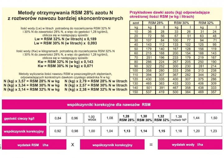

Chciałbym w tym roku pierwszy raz rozlać RSM, tylko nie wiem jak skalibrować Biardzkiego pod tym kątem. Dysze miałem w standardzie do RSM. Wydaję mi się że będzie inne ciśnie robocze bo RSM ma inną gęstość tak mi się wydaje, więc jeśli będę kalibrować na wodzie czy to później odzwierciedli zabieg na RSM możliwe że jestem w błędzie jeśli tak proszę o sprostowanie.
Poszukaj w necie info o rsm. Tam jest dokładnie podane o ile procent mniej wylejesz  rsm przy ustawieniu na wodę.
