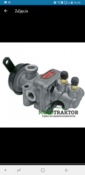

Witam. Zakładam układ pneumatyczny do mojego Fergusona 6150 kupiłem wszystkie potrzebne zawory przewody itp. Mam. Problem z połączeniem oto takiego zaworu. Niewiem gdzie go wpisać w układ hamulcowy. Bardzo proszę o pomoc
U mnie jest taki sam zawór, mam pneumatyke 1 obwodowa i 2 obwodową jednocześnie, jeśli chcesz to porobię zdjęcia i podejrze co i jak bo szczerze mówiąc nigdy sie w to zbytnio nie zagłębiałem :)
Dokładnie tak będę robił 1 i 2 obwodowe:) bardzo bym prosił :) najbardziej właśnie interesuje mnie jakiś podgląd albo informacje jak ten zawór podpiąć
1- czujnik cisnienia w ukł pneumatycznym
2- złacze pneumatyczne nr 3
3- zasilanie zaworu ze zbiornika powietrza
4- złacze 1- obwodowe nr 2 ( przewod na dole zaworu)
5- złacze nr 1( przewod cieńszy u góry zaworu)
