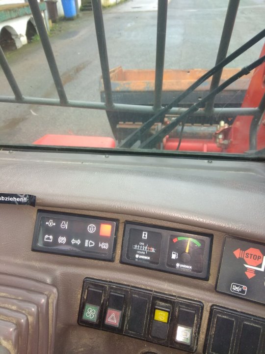

Manitou 527 problem z kontrolka
Podobna zawartość
Przez zaxson
Witam forumowiczów
Jest tutaj jakiś na forum szpec od skrzyń powerschift (dwusprzeglowa)
Mianowicie mam jeden problem w ładowarce teleskopowej manitou , skrzynia po rozgrzaniu oleju(przejechanie jakiegoś dystansu ok 5 km) nie chce ciągnąć na biegach nieparzystych czyli 1,3,5 Na biegach parzystych(2.4.6) jest ok I na wszystkich wstecznych też, obstawiać zużyte tarczki I przekładki sprzegieł? Czy może to coś innego , dodam że olej zmieniony w tamtym roku I filtr skrzyni *org manitou
