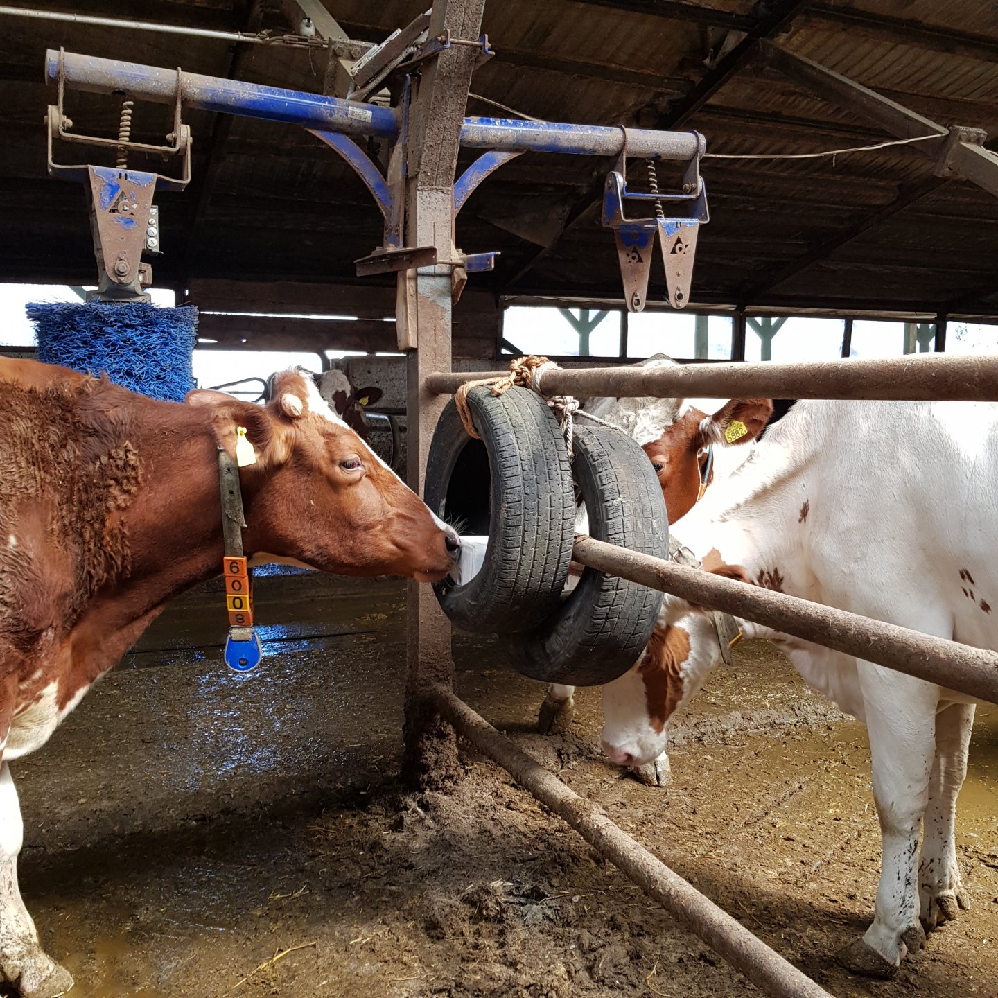

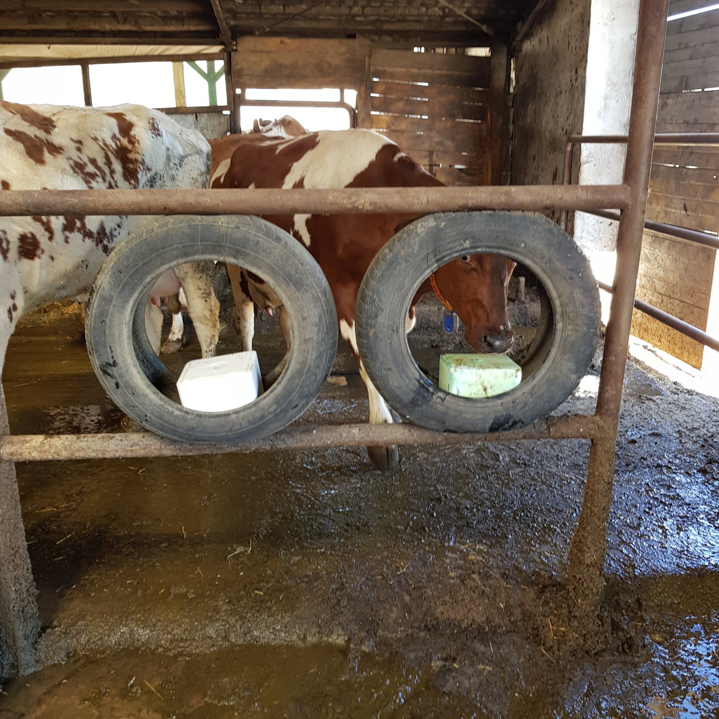

A tymczasem u pomysłowego Dobromiła 🤣  zapozyczony pomysl z Cieszymowa, adaptacja i prowizorka własna😁
Oponki z dolnego zdjecia są już przysznurkowane :) ale baterii w telefonie zbrakło 😆 Trzymajcie kciuki zeby krowy z oponami na glowach nie biegały 😆

A jakby tak chłopcom na wybiegu zrobił takie coś ciekawe jak by się to skończyło. Chłopcy grzeczni, ale jak zobaczą coś nowego to będą się tym bawic. Apropo to są jakieś zabawki dla bydła ?
Są piłki duże dla cieląt i dla jalowek (krow) do kulania po ziemii albo zawieszane, są lizawki specjalne na sznurze jak dla koni, są czochradła. A reszta co sam wymyslisz :) Zawiesiłbyś kawał opony bez lizawki i też by się bawiły. Nasze najpierw opone lizaly probowaly gryzc, a potem wziely sie za lizanie.
