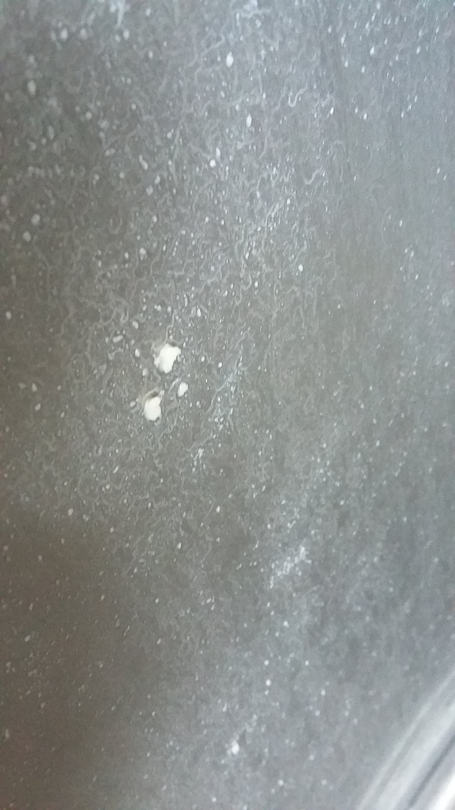

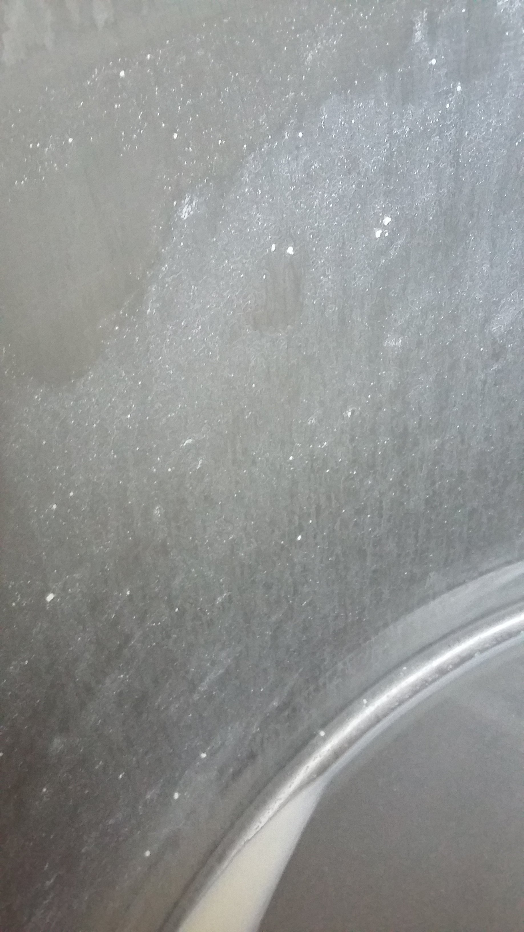

Dzisiaj zauważyłem na filtrze rurowym sporo grudek. Myślałem czy to nie z jakiegoś zapalenia, bo ostatnio miałem wpadkę. Po odbiorze zauważyłem, że i w zbiorniku "wytrzepało" się sporo grudek chyba masłaz bo tłuste to po rozgnieceniu. Tłuszcz z ostatniej próby 4,5% i sporo krów wysokocielnych. 6 czy 8 do zasuszenia na luty i marzec.
Robiło się u Was coś takiego, bo pierwszy raz to mam i nie wiem czy ma to jakiś wpływ na podwyższony poziom komórek?
Sporo tych kulek było, jakby zebrać to by kromkę chleba posmarował.  :15_yum:
Nie na całym, najwięcej bliżej wylotu, ale kłaczki jak przy zapaleniu to nie są. Też nie zdajam nigdy i filtrt były czyste i komórki w normie. W zbiorniku też to było a kłaczki, skrzepy się nie przedostają. Białe, twardawe tłuste kuleczki. Może zaraz zdjęcie zrobię, bo jeszcze zbiornik nie umyty.
Filtr cały a uszczelka jak nowa. Nie ma prawa się przedostać. Po prostu z mleka się wytrąciło chyba w czasie mieszania. Tylko mnie te komórki ciekawią czy takie coś może zawyżać wynik, bo nie jest to jednorodne jak mleko.
Tez tak mialem. To wybite masło.Prawdopodobnie za długo mieszadło załączane. To bylo latem gdy mleko nagrzewalo sie dodatkowo od otoczenia i zbiornik częściej sie włączał
