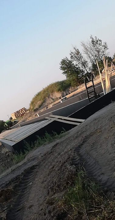

U mnie przez to ze podloze sama glina i obora nie za wielka roznica ok 300-400tys wiecej za ruszta. Ruszta tez trzeba zgarniac zeby ktos nie myslal ze tak pieknie
15 lat obora na rusztach i ani razu nie trzeba było zgarniać. No chyba, że na stole paszowym podaje się kiszonki lub siano długości 1 m to wtedy wciągają i zatykają ruszta.
z tego co pamiętam to ok 1 mln Cię ta obora będzie kosztować na 40szt to jeszcze z 300 do ruszt byś musiał dołożyć? 😨 ze 2 tygodnie temu oglądałem oborę na rusztach tylko na krowy dojne na 70 sztuk i farmer zapłacił za nią półtora roku temu 1,2mln netto także u Ciebie dosyć wysoka cena i na sporo mniej sztuk

No 1mln ma wyjsc obora ale w papierach jest na 40 a wymiarowo na 55 zrobiona takze bedzie mozna potem dolozyc. Wiem ze male obory sa najdrozsze.
U mnie lucerna kwiat poscila, dzisiaj od rana pada deszcz i to pierwszy od poltorej miesiaca bodajze. Nie wiem co z ta lucerna bo mozna powiedziec ze 50% kwiat dostalo a ma z 10cm maks 15 . Poplon moze roszy wkoncu bo tez miesiac od siewu dobry a ma z 5cm
Ja zanim kupiłem obore od sasiada to tez chciałem budować na 70 szt dojnych z robotem lely wiec wychodzilo mi okolo 35 tys netto stanowisko wiec tagze cena kosmos
Ruszta obecnie kosztują 190 zł za metr kwadratowy. Plus kanały na które idzie sporo drutu, betonu nie mówiąc już ile czasu chłopakom się z tym schodzi. Powoli to przybywa w tym dole ale już teraz zaczynają pracę przyspieszać. A co do zgarniania ruszt robot delaval 71 tys
