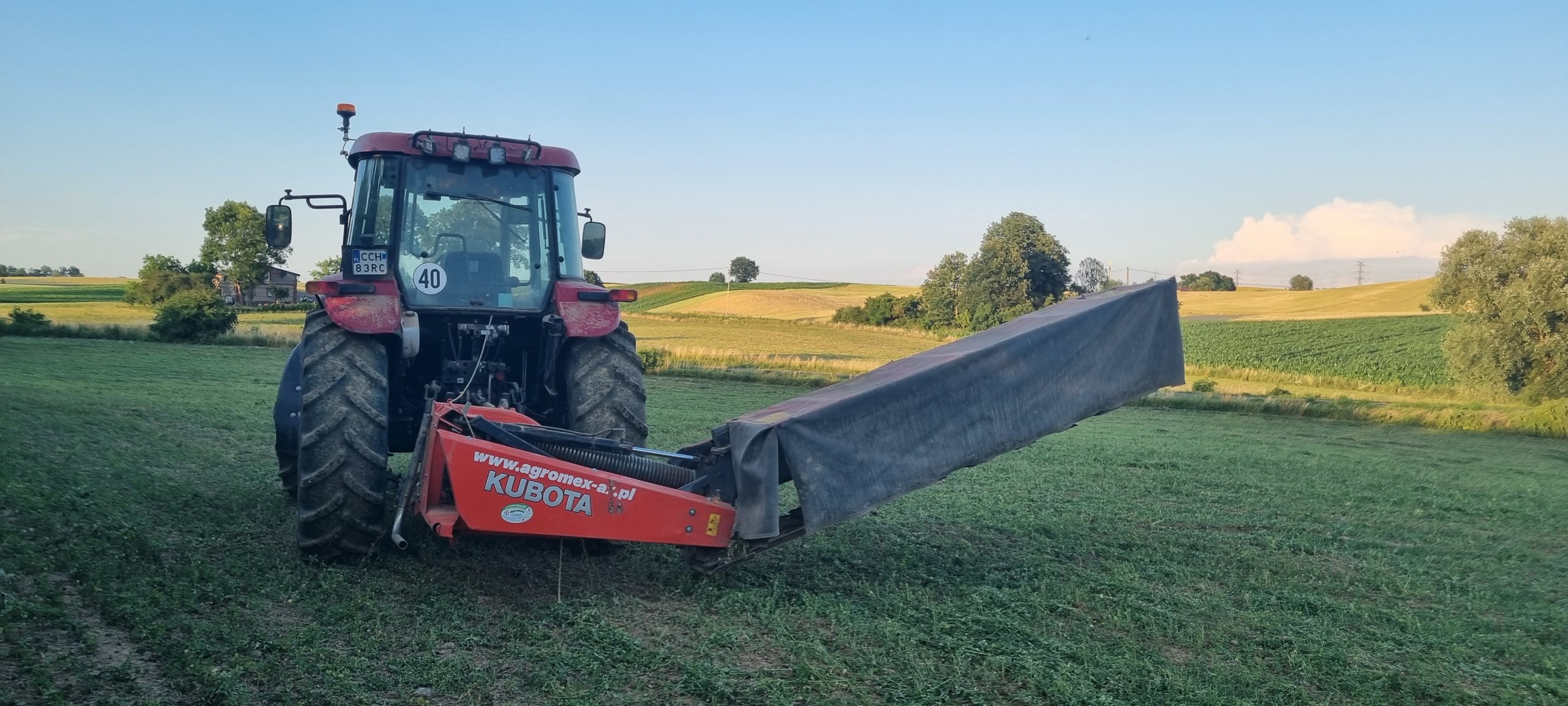

Zestaw koszący. Dziś testowałem to 18km/h na luzie można smigac

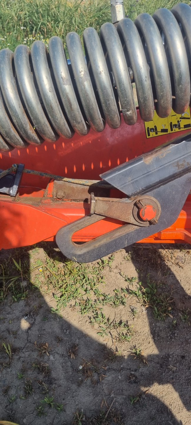

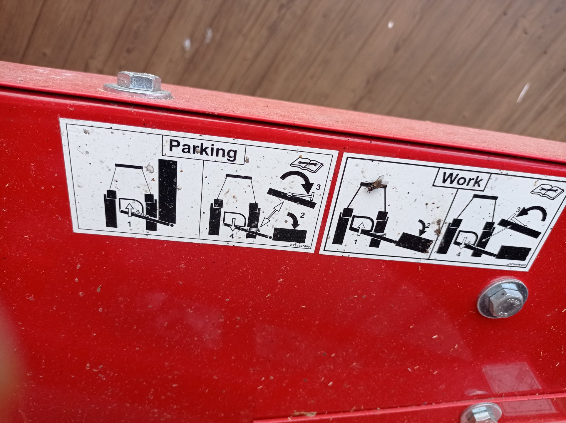

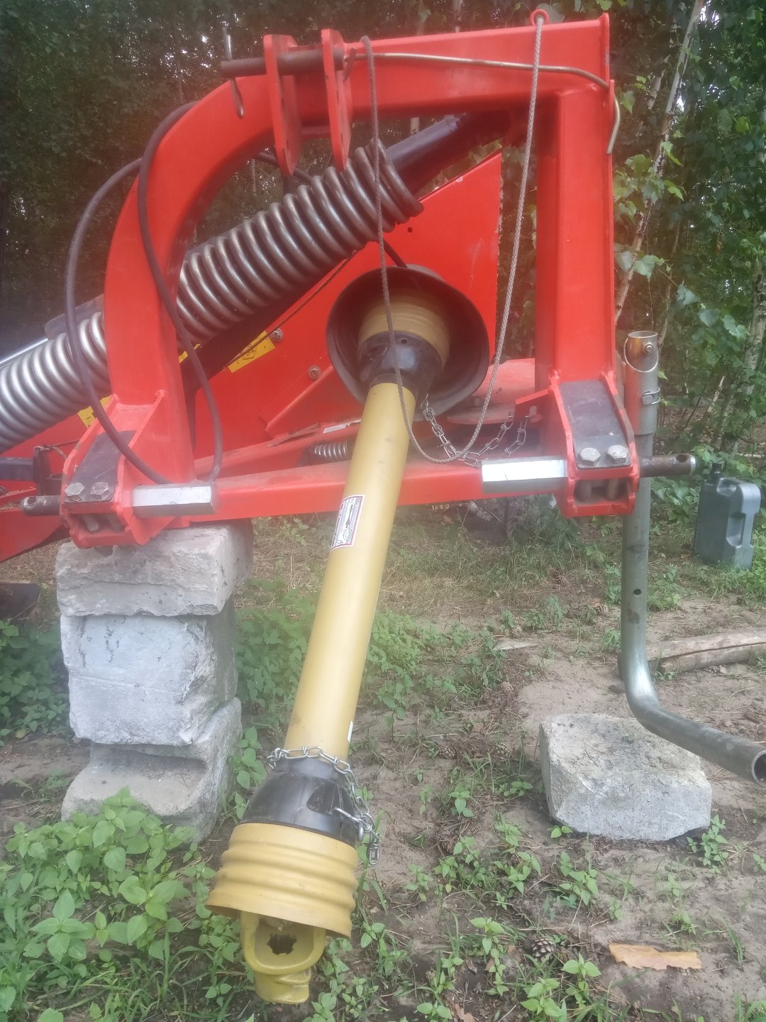

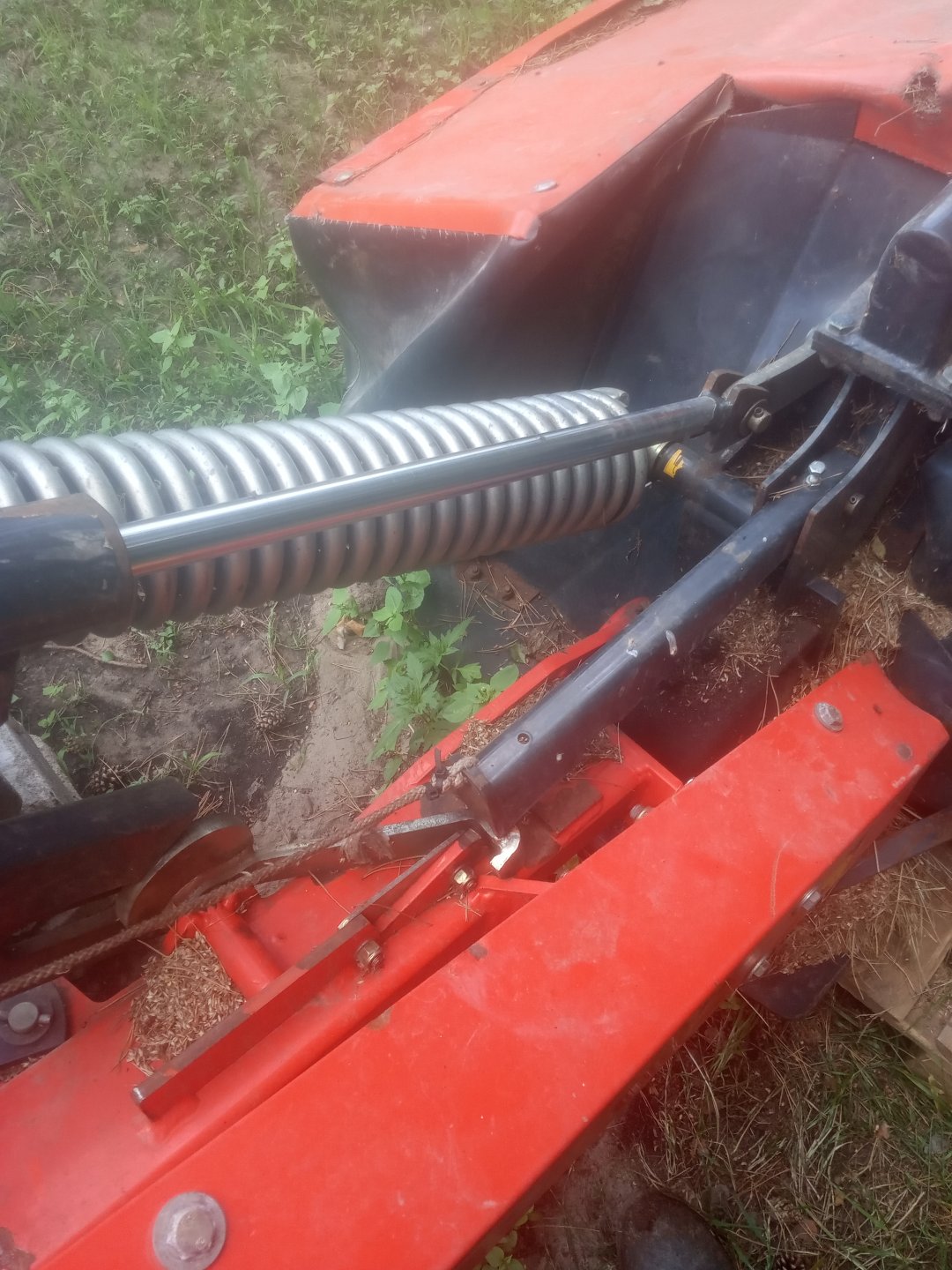

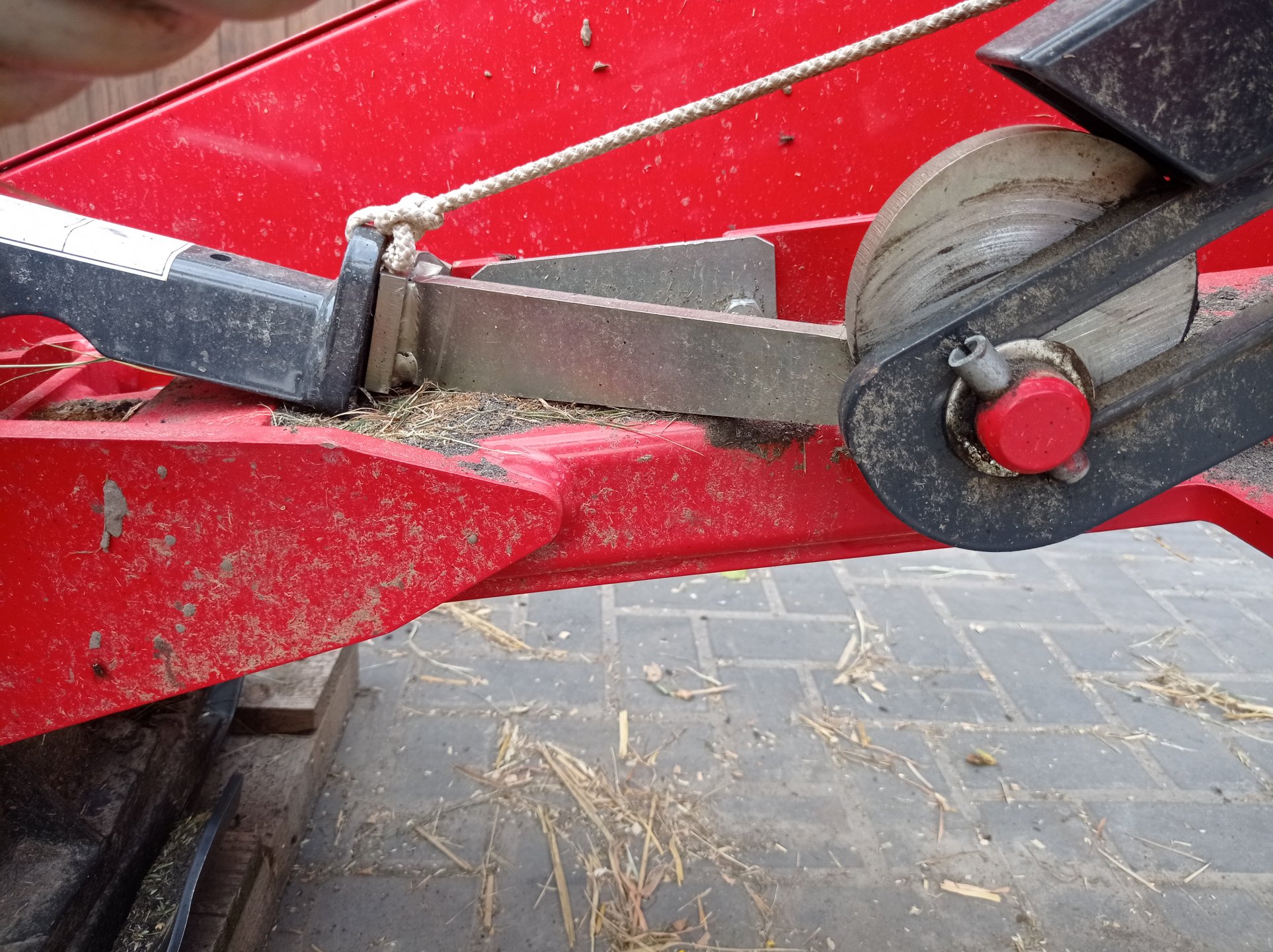

Też mam Kubota dm2032 i mam pytanie jak ja odczepiać bo zawsze ta strona od podnuszki jest wyżej niż druga i jest problem ja zaczepić do traktora bezto . Ta jak szeroka i który rok ,moja 16 i chodzi w 100 km 4cyl.
U mnie jest inny lizak, tak jest do pracy a do postoju w drugą stronę zeby się zaparł o ten profil. U mnie jedynie jak kupiłem to nogę obróciłem bo do przodu leciała kosiarka a przekręciłem zeby ta rura w stronę tyłu szla. I nie ma problemu żeby odchaczyc czy zaczepić bo jest rowno. Ważne żeby przestawić te dziadostwo bo to trzyma kosiarkę wtedy. Ja mam 2017r
Dzięki za objaśnienie może jutro będę kosił na torfie jeszcze pierwszy pokos to zrobię jak mówicie. Jeszcze powiem że w przekładni było mało oleju to dolałem jak było na miarce czyli prawie pełno i przy pierwszym koszeniu coś uciekło ta miarką ale na razie nie patrzyłem ile druga sprawa to brakuje paska i obręczy bo ktoś gdzieś wtyłował albo nie wiem co ciekawe ile może kosztować ta duża szajba na razie chodzi dobrze i na trzech
