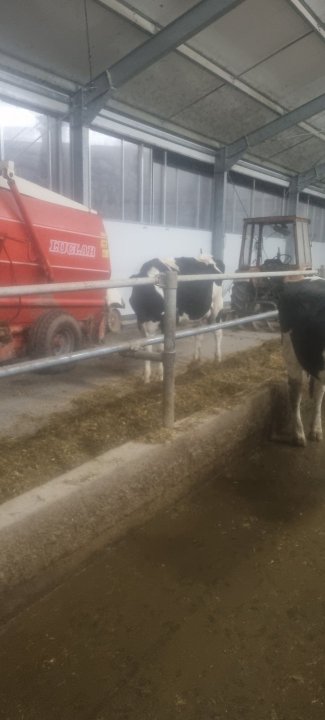

U mnie taka ,,drabinka '' nie zdała by egzaminu. Mam takie sztuki że przy drabinie zatrzaskowej machają łbem żeby sąsiadki odegnać a przy takich rurach to by odegnaly całe stado :)

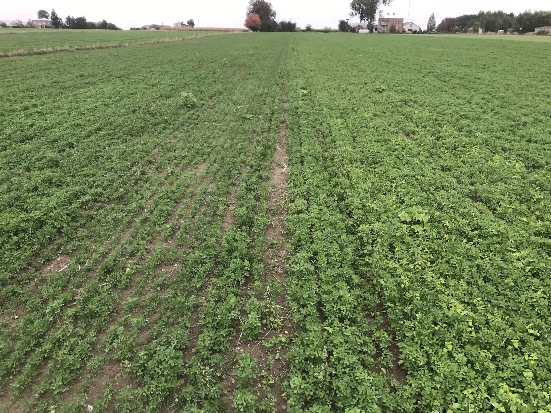

Najlepiej to przesiać zbożem i dobrze dwa razy przewapnować. Tu po lewo była łąka z 10lat. 2 razy kukurydza, później pszenica i siew w sierpniu. Po prawo orna część od nastu lat.
