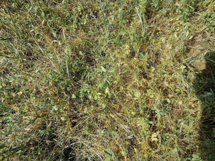

to oplata lucernę i ona w tym miejscu znika? tzn już nie rośnie tam? u mnie kiedyś w koniczynie była taka roślina pasożyt ale nie pamiętam nazwy. Tylko raundap na to działa
W takim razie lipa, w tym roku zasiana i 3 ha do kasacji. Podejrzewam że to musiało być w nasionach bo dosłownie jest na całym polu.
Wpisz sobie KANIANKA w google i będziesz wiedział czy to to. U mnie tylko placami występuje i też na 99% było w nasionach z trawami i koniczyną.
U siebie odrazu likwidowaleś plantacje? Bo jak już poczytałem to widzę że to najgorsze co mogło się trafić z chwastów. Niby na forum gdzieś znalazłem, że jest na to Oprysk ale ciężko się dowiedzieć jaki
U mnie było punktowo na 2ha może w pierwszym roku 5m2 w drugim ze trzy place  7m2 trzeci podobnie i w czwartym poszła QQ. Ja często te miejsca kosiłem żeby tak nie rosła i u mnie pojawiła się z kwalifikowanych nasion
