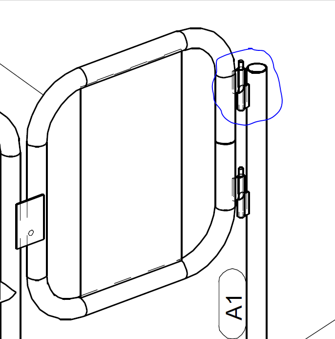

A jak macie rozwiązane wyjscie z hali udojowej ? Mam korytarz i na końcu zrobilem bramkę ale za każdym razem musze wychodzić otworzyć wtedy wyganiam i zamykam bo zawsze się jakiś upierd trafi co chce spowrotem wejść. A takie latanie tez schodzi czasowo
Możesz zrobić rurę podciętą pod kątem do zawiasu:
Można też podpatrzeć jak to jest w Delaval lub GEA przy ruchu kierowanym w oborach na roboty.
W Delaval nie pamiętam.
GEA ma rury zwisające na wysokości (jak zasłona) i na pewnej wysokosci rura w poprzek, która powoduje że odchylają się one tylko w jednym kkierunku
Edytowane przez ogorek_kiszony
