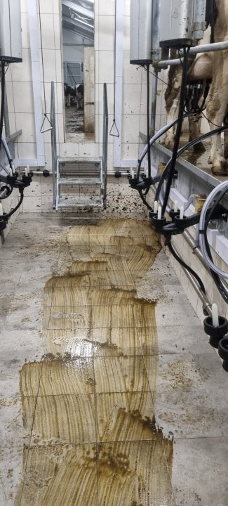

3 godziny temu, ChiquitaB napisał:
Ktoś kiedyś pytał jak jest gdy krowa lakse walnie, a no tak🤣
Dlatego tylko hala  bok w bok. Żadna Ci na głowę nie nawali, nie naleje, ani nie kopnie.
I dlaczego nie masz na czas doju pochowanych tych przystawek do mycia?
U mnie jest mini poczekalnią. Ogolnie nie walą a tu zwaliła się ze stresu, głowę zle wsadziła a druga juz sie pchała na nią i się zblokowały a ta z tyłu nie chciała odpuścić i walnela lakse z tego wszystkiego az na dół. Bo nawet jak się jakiejś zdarzy to wszystko u góry zostaje ale juz sa udoje czyste bez żadnych prezentów od krowek. Manifoldy nie złożone bo te są bez tej opcji. Jakoś mi nie przeszkadzają.
A jakie masz wymiary poczekalni i na ile sztuk?
