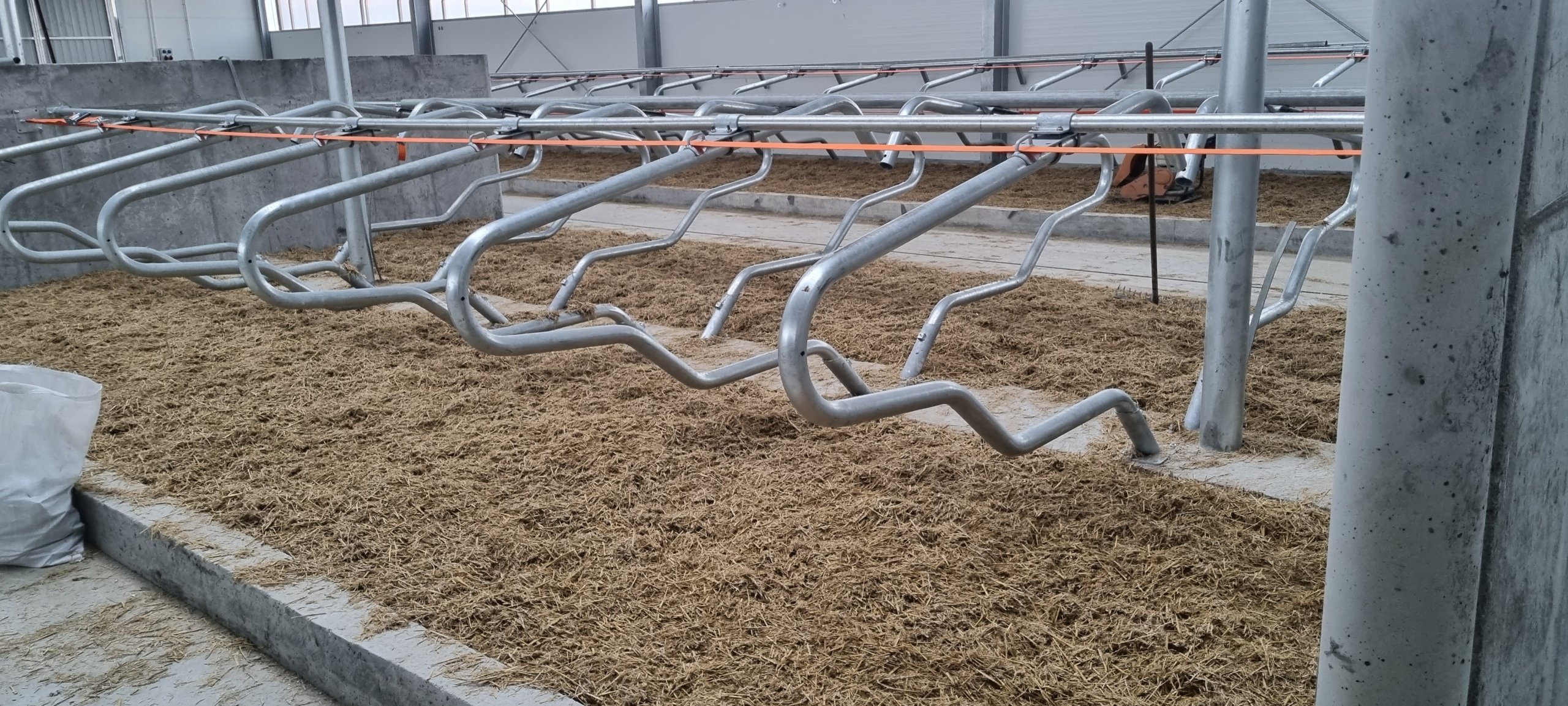

Zgarniacz linowy, czekamy na odbiór.
Materacyki gotowe troche się zeszlo, poszlo 2.2 tony slomy. Na dorzucanie myślę że 1 balik bedzie na ten 1 miech czy 3tyg starczał w zupełności
Edytowane przez ChiquitaB
