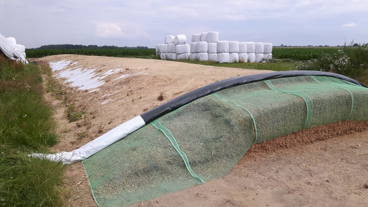

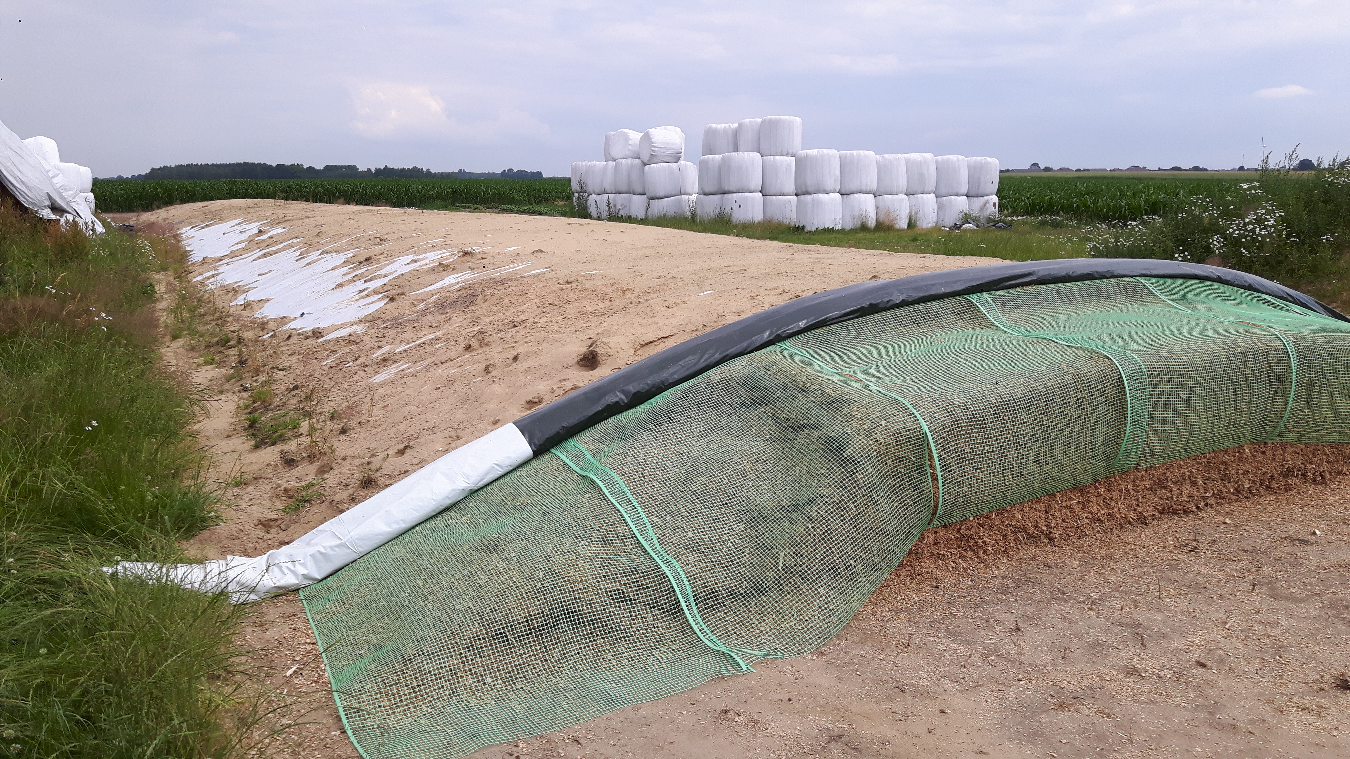

U mnie jakby na folii nie było piasku to by było pełno dziur po ptakach. Musiałem przysypać na 5 cm piaskiem bo dziurawiły. W tym roku tragedia z tym dziadostwem. Trzeba się zapisać do koła łowieckiego i zacząć robić porządek :)
