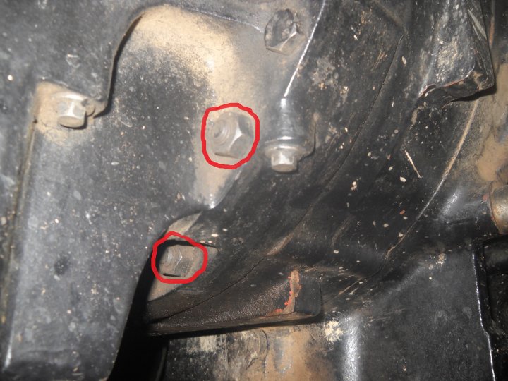

Dnia 26.11.2017 o 15:31, radekFT675DT napisał:
Jeszcze jedno pytanie, czy te zaznaczone na zdjęciu to są szpilki bo chce je wykręcić ale nie idzie dać rady.
Hej i jak sobie z tym poradziłeś bo ja mam ten sam problem nie mogę odkręcić tych dwóch górnych szpilek dolne jakoś zakontrowane poszły a górne nie chcą. Czy miskę da się wyciągnąć w skos do przodu po tych szpilkach popuszczając lekko śruby od przedniego mostu?
I jak te szpilki odkręcić skoro nie można ich zakątrować?
Nie poradziłem z tym, prawdopodobnie żeby ściągnąć misę trzeba całkiem odkręcić silnik, przedni wspornik miałem odsunięty od silnika ale i tak misy nie da rady wyciągnąć bo nie da się jej przesunąć do przodu coś tam w środku trzyma. Ja chciałem ściągnąć misę bo silnik mi deczko stuka tak jak by chciałem to sprawdzić no ale wepchnołem jakoś silikon pod misę i zakręciłem z powrotem jak narazie nic nie cieknie, a silnik sobie stuka ale od tej zrobił 1500h i nadal chodzi.
