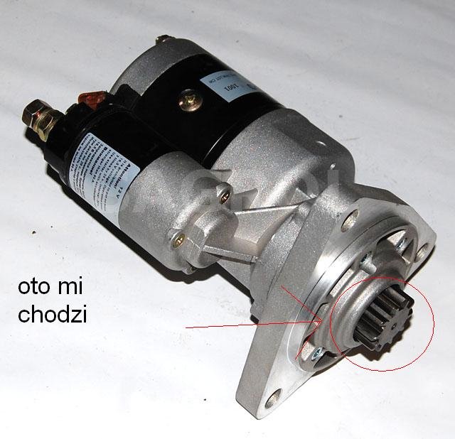

Witam! czy w planetarnych rozrusznikach po odpaleniu bendyks się chowa do środka czy zostaje w takiej pozycji jakiej jest?
Edytowane przez juka
Gość Profil usunięty
@juka jak nie masz jak sprawdzić to uwierz koledze na słowo.W tym rozruszniku zębatka podczas rozruchu wysuwa się razem z osią, podczas gdy w tradycyjnych rozrusznikach ta zębatka przesuwa się po osi.
