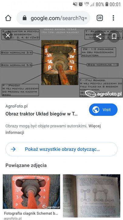

W tych najstarszych ruskach to było tak:
Krótka wajcha:
--bieg---_______--bieg-------------
szosowy-----------polowy-----------
---|___wsteczny---|___wsteczny
----------szosowy-----------polowy
Długa wajcha:----------------------
2/4----1/2 (red.)--------------------
5/6----1/3---------------------------
Redukcyjne biegi tylko do przodu.
Najbardziej mi sie podoba to, że można jechać szósteczką do tyłu :P
