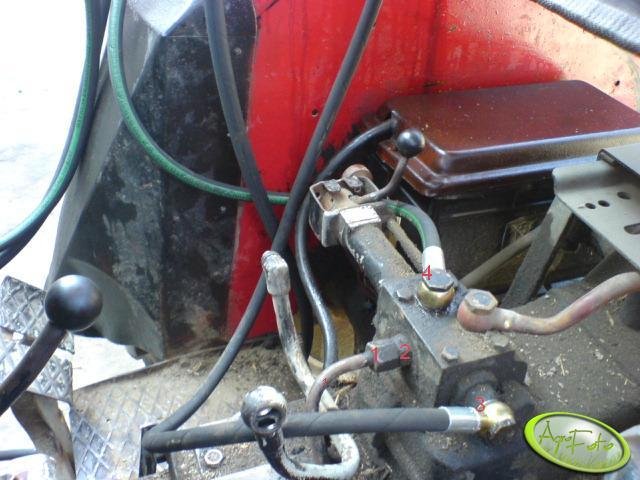

@Jakub opisze najprościej jak mogę: 1. krok siedząc na siedzeniu patrzysz w dół, ze skrzyni wychodzi pod lekkim skosem metalowa rurka, która jest przykręcona od przodu rozdzielacza (tego pod siedzeniem), 2. krok odkręcasz tą rurkę od rozdzielacza i łączysz ją z wężem zasilania rozdzielacza tura, 3. krok wąż powrotu z rozdzielacza tura przykręcasz, do wejścia rozdzielacza pod siedzeniem (tam gdzie przedtem była przykręcona rurka idąca z pompy).
O i o taką mi odpowiedź chodziło a czy tą rurkę mogę całą wymontować czy tylko od rozdzielacza odkręcić ? :)
Czyli tak ta rurka co jest z przodu rozdzielacza czyli ta krótka co wychodzi ze skrzyni to jest co zasilanie powrót tam jest ciśnienie czy jak to jest ?? Pod te wyjścia co wyżej to mam podłączony rozdzielacz na błotniku
1-zasilanie
4-zasilanie
3-powrót
2-powrót
Powrót możesz jeszcze dać do korka wlewu oleju
Najlepiej jak byś dał 1 z 2 tak podobno szybciej działa tur bo zasilanie jest podłączone bezpośrednio z pompy, powrót musisz dać na 2 bo inaczej podnośnik tylni nie będzie działać
Tak podłączyłem w ten sposób lecz to nie działa pompa zaczęła wyć a tur podnosił się obojętnie jak ruszyłem dzwignią rozdzielacza tura !!! Podłączone było 100% dobrze jak pisaliście !
Później podłączyłem go tak jak chciałem zamiast rozdzielacza na błotniku i teraz działa więc dziwny ten wasz sposób !!
Tego pierwszego sposobu bezpośrednio od pompy nie próbowałem ale wydaje mi się ze powinno być dobrze, aż sam muszę spróbować.
To od razu było ten rozdzielacz zamienić z tym na błotniku a nie cudować.
Dokładnie miałem tak jak było pisane czyli zasilanie rozdzielacza Tura pod tą rurkę co wychodzi ze skrzyni od pompy, a powrót podłączyłem w miejsce gdzie wcześniej podłączona była ta rurka. Zaraz po odpaleniu i włączeniu pompy ciągnik zszedł lekko z obrotów pompa zaczęła głośno chodzić tak jakoś dziwnie pracować i ciężko wyło wyłączyć dzwignie od włączania pompy. Tur zaczął pracować ale tak to wyglądało jak by w obydwie strony podawał olej na wysuwanie tłoków obojętnie jak ruszyłem dzwignią tyle że nie miałem ramion od tura. Podnośnik pracował tylko bardzo ale to bardzo głośno chodziła pompa i ciągnik miał ciężko. Nie mam pojęcia dlaczego ??

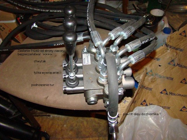

Sprawdź czy masz u siebie tak podłączone w rozdzielaczu od podnośnika,
>> http://www.agrofoto....elacza-w-c-330/
i popatrz na te objaśnienie na zdjęciu rozdzielacza. Olej podlączenie bezpośrednio z pompy, ten rozdzielacz nic a nic nie blokuje przepływu do rozdzielacza na ładowacz, musisz mieć tylko sprawny zawór bezpieczeństwa ustawiany nie "na Wojtka oko" tylko z manometrem!
Podłączenie które Ci podaje musi działać i kropka. ;-)
