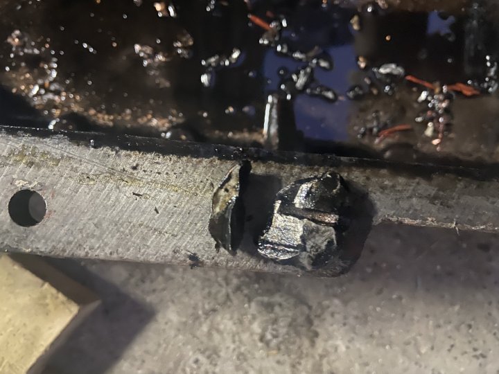

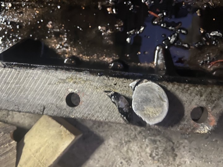

Witam, podczas pracy w polu 912 zaczęło coś stukać w silniku przy wyższych obrotach wiec delikatnie zjechałem do domu. Rozjechaliśmy silnik ze skrzynia i ściągnęliśmy miskę aby zobaczyć czy to panewka. W misce znalazłem mosiężne opiłki oraz jakby aluminiowy korek i teraz pytanie z czego to może być.
