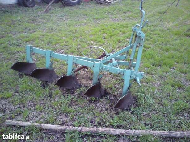

panie i panowie ja planuje zakup 7skibowego podorywkowego do 5211. Po żniwach podorywałem 5 i szedł lekko na 3 1600obrotów bo szybciej to skiby sie spowrotem przewracały, więć z 7 na 2 to myśle ze spokojnie :unsure: do grubera to trzeba już mocy a w tym zetorze tylko 45KM
a pytanie takie - czy trudno utrzymać na wszystkich skibach (chodzi mi o 7 skibowy) tą samą głębokość? Mam pagórkowate pola i obawiam się czy na pagórkach np tył nie będzie wychodził z ziemi.
Co do agregatu - ja wolę zawsze podorać. Jak dobra podorywka - to i dobra orka.

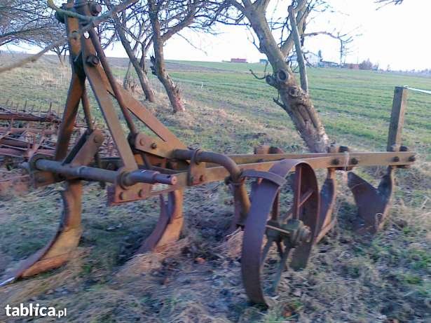

mam pytanie czy pług podorywkowy tego typu jak na zdjęciu opłaca się kupić.

I
CZY
II
to są 2 rożne typy
który typ lepszy

Szukaj takiego typu, że był bez tej wieżyczki.
wiem ale ja chce do podorywki drobne skiby żeby mi ładnie scierń przykrywały.
a pyzatym chce się dowiedzieć co myślicie o takich pługach na tej lekkiej ramie :)

Ja miałem ten na pierwszym zdjęciu, krył dobrze, ale jak była susza wychodził z ziemi, trochę za lekki.
się go dociąży aj ja chcę pług podorywkowy do ruska i nie chce go zbyt przeciążać
