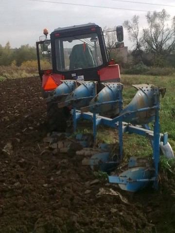

posiadam mtz 90 konnego i zastanawiam sie nad pługiem obrotowym do niego ??klasa 5 same piaski 30ha rocznie orze ok.60 hektarów i czy doradzacie 4 skibowy obrotowy??jakies propozycje ??obecnie posiadam pług 5 skibowy zagonowy od prywaciarza zastanawiam sie nad pługiem uni 4+1 oczywiscie orał by 4 skibami ostatnia by odkrecił pług na zabezpieczenia kołkowe.pozdrawiam
Hmm ja bym powiedział że do takiego ciągnika to 3 skiby jak najszersze najlepiej 50 cm i bez gadania wał za pług Campbella najlepiej. Zobaczysz jakie to daje rezultaty. Jak łatwo się po takim wale uprawia i sieje :) Jestem za pługiem 3x50 :)
3 skiby wystarcza .. w 4 skibach będzie Ci palił jak smok z 12 L/h i bedziesz musiał biegami redukować i co to za orka będzie .. o na dodatek 4 skibowy pług leki nie będzie i podnosnik bedzie dostawał .. do MTZ 3 skiby to dobry wybór ..
a co sadzicie o tym http://www.allegro.pl/item862902311_plug_obracalny_obrotowy_4_korpusy.html u mnie sasiad ma takiego tylko obrot mechaniczny ciagał go 80km fergusonem i dawał rade a do wykorzystania mam do 9tys ten jest za 4tys a tego uni co mam go naoku kosztuje 8tys http://www.otomoto.pl/index.php?sect=show&id=B160684 wiadomo by jedna odkrecił na zapas. bo jak by kupił taka 5 to z biegiem czasu jakby sobie mtz nie radził z ym pługiem to by kupił forschritta 323.
Ten pierwszy z twojego linku to antyk ponad 30 lat więc nie radzę a ten drugi będzie za ciężki bo 5 fabrycznie ma skonstruowaną mocniejszą ramę.Niedawno sprzedałem OVERUMA 4 skiby do MTZ takiego jak ma S-PIOTR kolega ciągnie to bez problemu na ziemi 2-3klasa z gliną i górkami pod Nałęczowem.Tylko poniżej 10000zł trudno będzie coś znależć. Mam teraz VOGEL NOOTa za 12500zł, którego też pociągniesz bez problemu.Jak chcesz coś znależc wtwoich pieniądzach to nie musisz szukać firmowych marek bo według mnie np.FROST czy Brening , Ventzky bardzo ładnie pracują.
ej ej spokojnie ciagnik 90Km spokojnie na takiej klasie da sobie rade z pługiem 4 skibowym ja swoim robie na ziemaich 4-6
tak wiec nie przesadzajcie;p unia to są ciękie pługi i z tego co wiem muszisz mieć do niego mocna hydraulike... jak gółwnie na 6 klasie ja bym sie odważył sprubowac 5 skibami nawet orac;d
Ogólnie wyznaję taką zasadę, że porządny pług obrotowy wymaga około 30 km na jedną skibę. Proponowałbym ci zakupienie większego(cięższego) pługa 3 skibowego, tak żeby skiba brała od 40cm wzwyż. Sam posiadam podobny pług, a dokładnie niemiecki pług FROST, jak dotychczas jestem bardzo zadowolony. Bierze on około 45 cm na skibę i pracuję z ciągnikiem DEUTZ-FAHR DX90 (88km), a mocy jest w sam raz. Traktor naprawdę ma co robić...
Kolego @cycek192mtz82tsa chyba jestes nieswiadom tego co piszesz. Chcesz kupic do MTZ-a 4 skibowy pług UG Ibis ktory przewroci tego ruska na pierwszym wirazu o -ile go podniesie. Nawet jesli go podniesie to po poł godziny pracy olej ci sie tak nagrzeje ze zostawisz ten pług na polu. Juz były takie przypadki na AF wiec tylko nalezy dobrze poszukac w tematach. Unia to nie Lemken wiec nie ma co przesadzac.
Siemka jestem tu nowy i nie wie jaki pług mam wybrać do MTZ najlepiej żeby to był obrotowy i czy możecie podać kilka modelów pługów a mój John Deere 3050 ma 95 km 4x4 tp myślałem o kupnie nowego pługa obrotowego Agro-Masz 3+1 on ma szerokość orki od 32,35,do 45, i nie wiem czy by pociągnął w razie czegoś można przecież odczepić jedną skibę. Z góry dzięki za odpowiedź.
