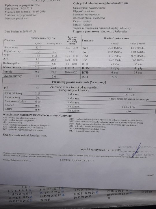

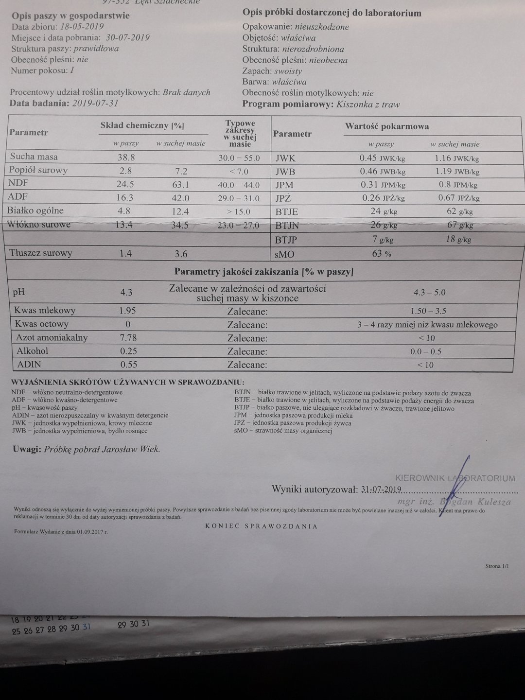

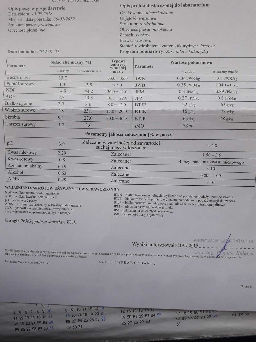

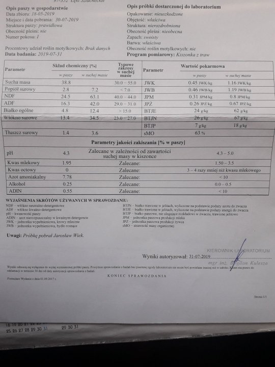

witam ponieważ jestem załamany wynikami produkcji ze stada postanowiłem zrobić badania pasz i w niedługim czasie ma do mnie zawitać żywieniowiec z federacji .wrzuciłem te wyniki również tutaj abyscie wy jako fachowcy z branży powiedzieli co dalej robić bo jakoś nie mam zaufania do żywieniowców . wczoraj przejazdem był zywieniowiec z firmy cargil powiedział     że jest stado zakwaszone zaproponował bufor z firmy i jakieś drożdze zeby dawac .obecnie idzie kwasny węglan .krowy słabo jedzą ok 30kg tmr dziennie na sztuke .
pasza tresciwa  podstawowa mieszalnik 1000kg  zboże :przenżyto ,pszenica ,owies 600kg ,sruta rzepakowa 250 kg ,sojowa 100kg ,kwasny weglan 30kg ,kreda 30kg ,witaminy 30kg dolfos bm lactan . wszystkie sztuki dostają tego 3 kg dziennie z ręki w hali podczas dojenia . lepsze sztuki mają premie 2 kg  z mielone j kukurydzy rzepaku i soji .w proporcji na 100 kg 35 qq 35 rzepak 35 soja .
ile czego dajesz w tmr. Są podkwaszone. Słoma do paszowozu
Z kiszonek dużo nie uzyskasz. W trawie mało białka w kukurydzy mało energii. Krowy w obecnej chwili potrzebują włókna i białka
Drugiej grupie brakuję energii
Żywieniowcy z federacji znają się na robocie. Ale nie wszyscy. Jak przyjedzie to niech do obory wejdzie zobaczy jaki kał itp.On chyba będzie wiedział co robić
No to ok. A czemu więcej nie jedzą ? Co im nie smakuję sianokiszonka. Badanie mleka robić wieczorem i rano ?
Jakiś co w wielkopolsce działa ma być  . Chyba sianokiszonke im nie smakuje bo tak jedzą jak  by głodne nie były i to przykwaszenie ma też wpływ. A z tym badaniem mleka rano i wieczór to co masz na myśli? Próby z federacji?

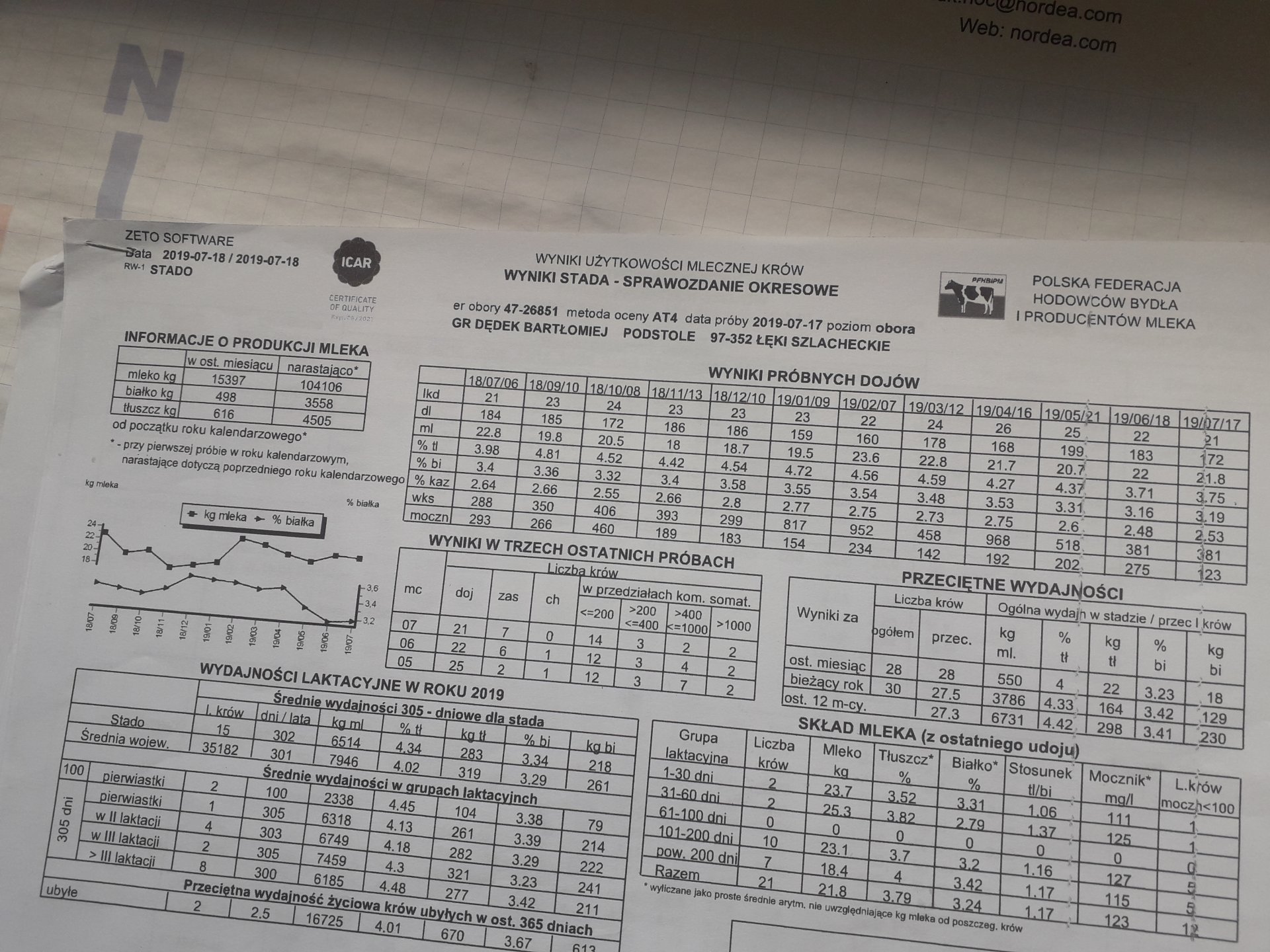

Zadanie dla żywieniowca, parametry delikatnie mówiąc słabe, zaczynajac od somatyki, przez wydajność, a kończąc na moczniku...u nas tak maly mocznik byl ostatnio dlatego, ze polowa dawki granulatu nie szła jak powinna, po usunięciu przyczyny mocznik wzorcowy i wydajność do góry.
Niski tłuszcz nie zawsze świadczy o kwasicy, jakbyscie zobaczyli nasz to umarł w butach ;) a to dlatego, ze duzo idzie kukurydzy mielonej kiszonej, a kwasicy nie ma i dziewczyny spokojnie się doją.
Żywieniowiec zobaczy strukturę dawki, jakieś sita tmr'owe plus sita kałowe, nigdy nie zaszkodzi. Moze wystarczy inaczej kręcić woz paszowy, przy takiej wydajności warto ladować się w bufory i drozdże? lepiej zbilansować dawkę.
