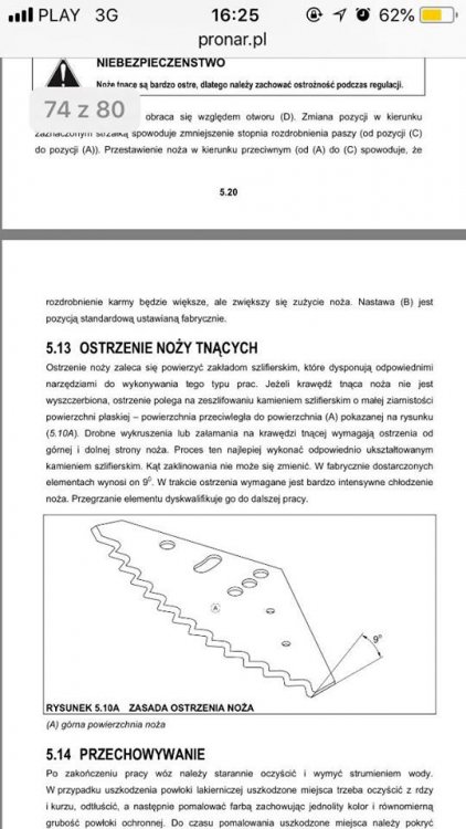

Bardziej myśle na szlifierce tasmowej.. W instrukcji pronara znalazłem taka instrukcje.
 46167413_351510262266403_113840873280425
I zamierzasz je odkręcać do ostrzenia? Szlifierka kątowa, tylko duża, tarcza do szlifowania, i najważniejsze to tak stanąć żeby tarcza kręciła się do środka noża a nie do ostrza, wtedy nie przypalasz noża bo ciepło się rozchodzi
