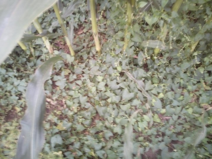

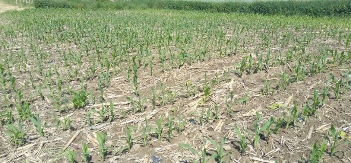

Niestety sporo osób miało w tym roku problem z doglebówkami i poprawiali ,sąsiadowi właśnie został ten chwast co na zdjęciu i pryskał przy 10 liściu 😁 U siebie stosowałem dwie kombinacje i różnica duża,  A  cenowo podobnie
