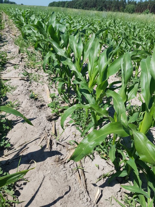

Rozumiem. W tym roku ewidentnie widać gdzie szedł Polidap blisko ziarna A gdzie nie.  Zimna wiosna. Jednak nawet te 70 kg warto dam w podsiewacz.  U mnie w calopowierzchniowej  bezorce i siew z podsiewaczem. Tam gdzie brakło nawozu ogromną różnica na "-", kilka rządów po środku zdjęcia.
Edytowane przez adamson330
O jakim nawozie mówisz? Ewidentnie korzen idzie do fosforanu. Jeśli będzie też głęboko to korzeń będzie go szukał. Na kilku glebikosciach było by idealnie. Co innego potas, magnez, siarką i resztę azotu (ta poza fosforanem). Je można na wiezch i przemieszcza się z wodą o ile będzie 😉
tu był akurat npk z mocznikiem. To nie jest tak ze korzen idzie do fosforu,bo wtedy mozna by go wrzucac na 30 cm, albo głebiej bo jakis kretyn widział nitke korzenia na 1 metrze ;)) a to powtarzany farmazon  ,a cała idea fosforu z azotem polega na tym zeby był blisko ziarna na start,na cięzkiej glebie ten efekt sie potęguje
Inaczej. W sąsiedztwie fosforanu korzenie się bujanie rozwijają. Jak da się za płytko to może zrobić się "broda" w miejscu podania. Przy późniejszej suszy korzenie są za płytko bo były rozpieszczone 😀 Jeśli jest na różnej głębokości to roślina w miarę wzrostu z niego korzysta. Był kiedyś artykuł w TopAgrar o tym. Żaden inny nawóz nie stymulować tak korzeni jak DAP.
te artykuły to o kant d*py potłuc ... ja w tym roku całosc npk w pas uprawowy(mojego typu ;)  ) ,a ze miałem pietra ,ze bedzie za duzo nawozu w poblizu ziarna to zrobiłem wiecej nawozu głeboko a mniej płytko,efekt taki ze moja pierw sie poddawała suszy od "sąsiadowych " z nawozeniem powierzchniowym rozsiewaczem,czyli następny mit

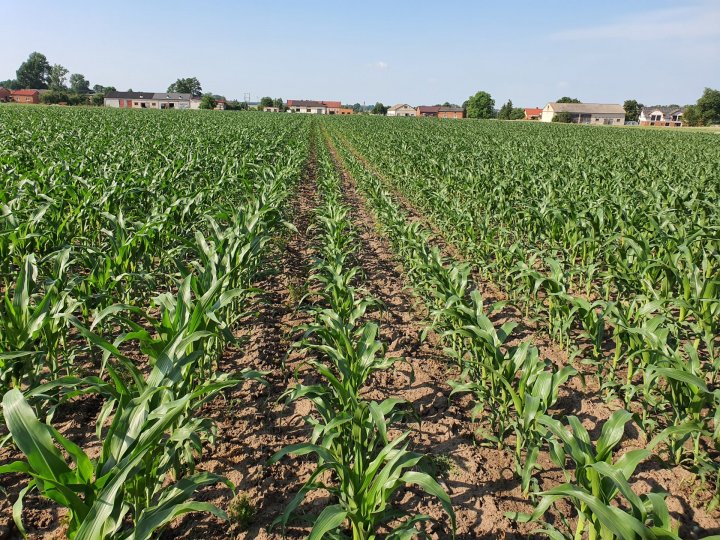

Te całe porównania są niewiele warte bo powinny być na tej samej odmianie i w kilku powtórzeniach a to że sąsiad ma lepiej lub gorzej wzrokowo o niczym nioe świadczy .To plon w zbiorniku kombajnu się liczy a nie wrażenie a najlepiej kombajn z mapowaniem plonu to przemawia i udowadnia właściwe decyzje co do technologi
To co z Ciebie za rolnik jeśli po wyglądzie , barwie i braku reakcji na suszę nie jesteś w stanie ocenić potencjału rośliny...  czy to zborze czy trawy czy inne rośliny,zasada jest ta sama  .Zawsze z tej "lichej" lepiej sypie ,czy to pszenica czy kukurydza czy rzepak albo buraki ,no powagi troche ...
