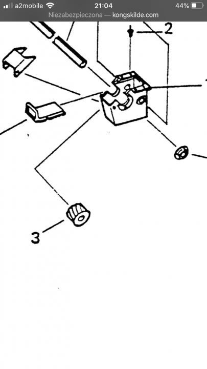

Mam pytanie, na które nie znalazłem dokładnej odpowiedzi.
Czy typowy siewnik do buraków typu gamma nadaje się do siania rzepaku? Poza zmianą tarcz na drobniejsze nasiona?

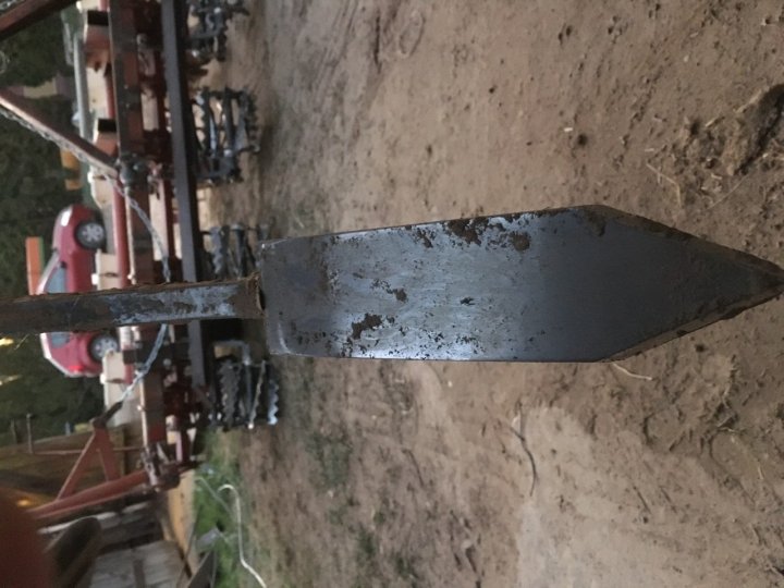

Coś mi tak chodzi po głowie zrobić bieda strip till do zetora 5211.
Mam sporo blachy 16, akurat na zęby, do tego krój z pluga i za zębem koło albo z crosskila albo Campbella i właśnie sekcje z siewnika do buraków.
To wszystko tylko na trzy rządki, tak aby prowadzić ciągnik po śladzie z poprzedniego przejazdu (3x45cm). No i żeby dało się to uciągnąć na rędzinie.

Tarcze jak tarcze w gama, ale jaki tam jest luz pomiędzy korpusem, a tarczą i czy nie będą wypadały pomiędzy przed wygartakiem???  I jak z uszkadzaniem nasion??
Ktoś sprawdzi to może sobie dorobię.
Gamma jest dość popularna i sporo osób rezygnując z buraka chce ją sprzedać.
Dorobić tarcze to nie problem, uszczelnic to trochę pracy, ale to zależy od stanu.

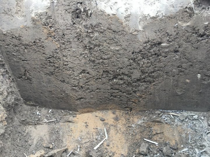

Ślad po zębie ST ładnie zasypany, mokro pod mulczem, a na powierzchni całością ziemia spulchnioną. Nawet mi się podoba

Z góry sucho, a już kilka cm głębiej mokro. Na glinie więcej było by brył po orce i tłuczeniu agregatem, nie wspominając o paliwie gdzie poszło 16l na ST
