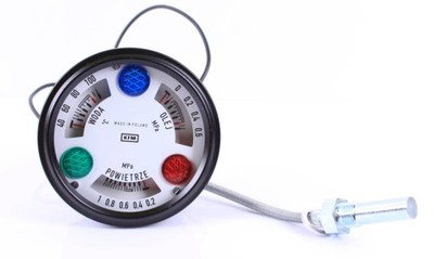

W swoim C328 posiadam taki zegar: 3f4789b74fdc9f6d7fa9e4c4673f
Chciałbym zamienić go na taki: 551255.jpeg&key=95891682d38d532d8f97d202
Tylko problem tkwi w tym, że mam podłączony czujnik ciśnienia oleju i temperatury silnika - nic więcej. Czy w tym czarnym zegarze zamiast powietrza mogę podłączyć czujnik oleju? Podejdzie takie rozwiązanie? Czy są inne zegary gdzie mogę mieć tylko te dwa wskazania?
