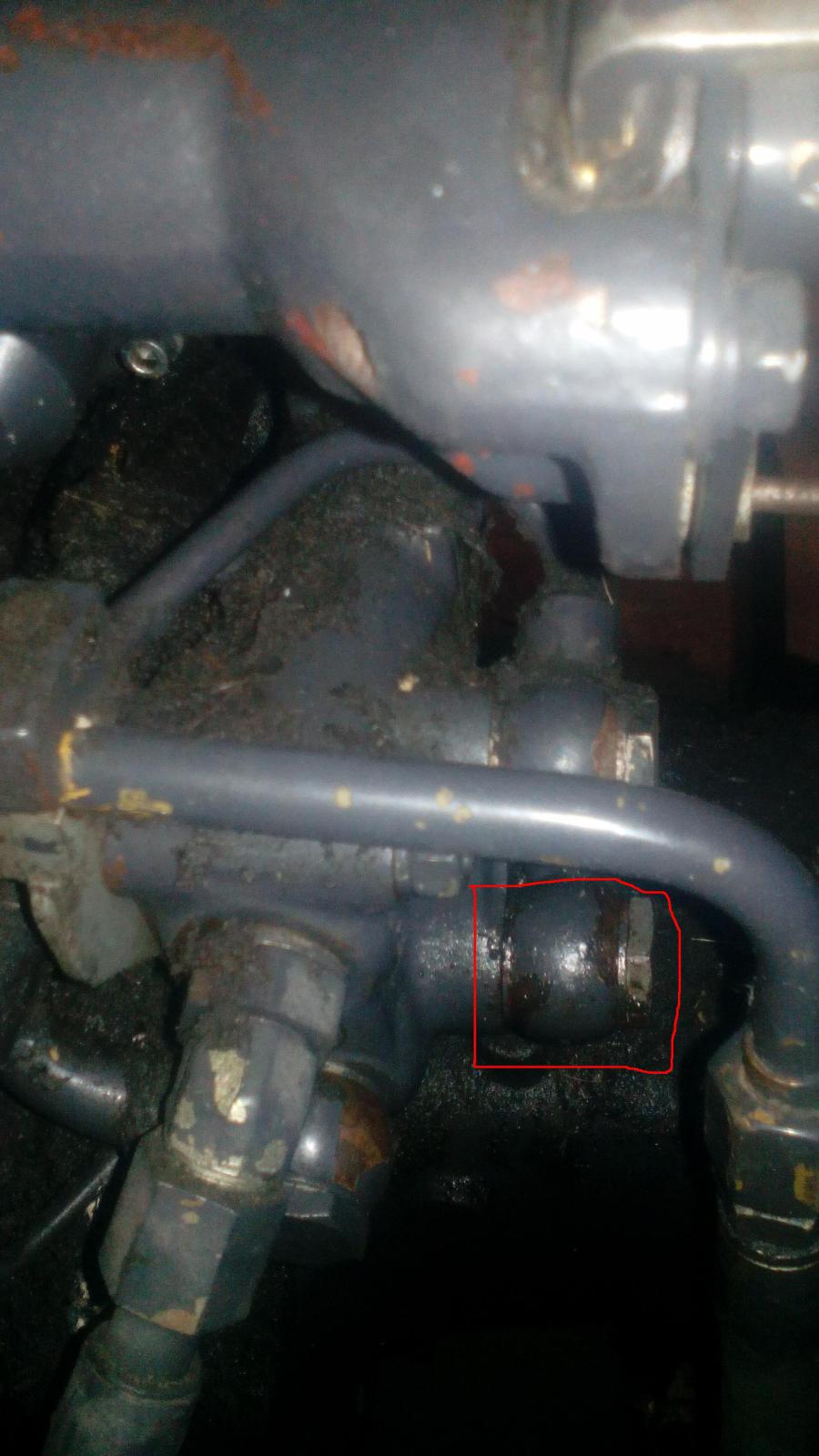

Dopiero dziś zawiesiłem ładowacz na ciągniku. Jutro mam zamiar podłączyć hydraulikę. Ale mam jeszcze parę pytań.
post-129767-0-98458700-1424456642_thumb.jpg oznaczony element jest to początek przewodu zasilającego rozdzielacz ciągnika on wychodzi z jakiegoś jakby zaworu nie wiem co to jest dokładnie. czy mogę odłączyć ten przewód i podłączyć tu rozdzielacz od tura?
Na rozdzielaczu mam L1 i L2. Na pompie naszczęście tylko klin ścieło. Jak odpaliłem traktor to zasilenie rozdzielacza tura szybko napełniło się olejem potem olej poszedł na L1 a na L2 czyli powrót nawet kropla oleju nie poszła.
Czyli wychodzi na to że coś jest nie tak z rozdzielaczem od TUR'a?
