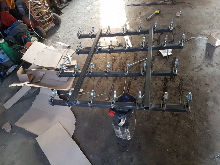

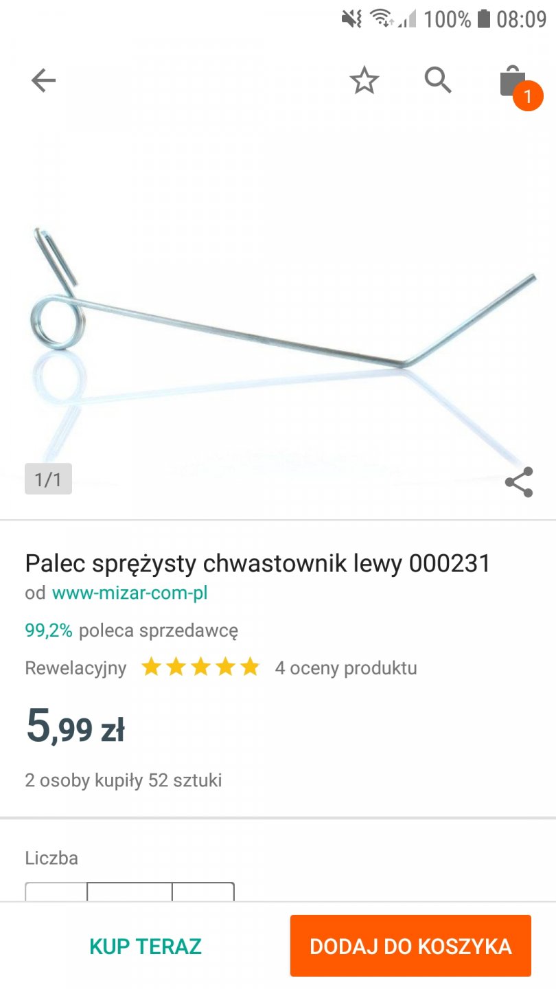

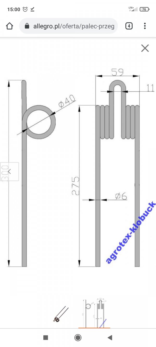

Co myślicie o budowie chwastownika na zębach od przerwacarki taśmowej? Są sporo tańsze od tych "oryginalnych" stosowanych w fabrycznych chwastownikach, a parametrami niemal nie odbiegają od nich, poza tym, że są krótsze. Myślę żeby dać ich ze 30 sztuk w 5 lub 6 rzędach, na 1,5 m szerokości roboczej, z regulowanym kątem natarcia lub tez nie. Robiliście bronę na takich? A może zastosowaliście zęby z czegoś innego? Poniżej fotka tych, które mam na myśli.
Ja robilem chwastownik z tych zebow

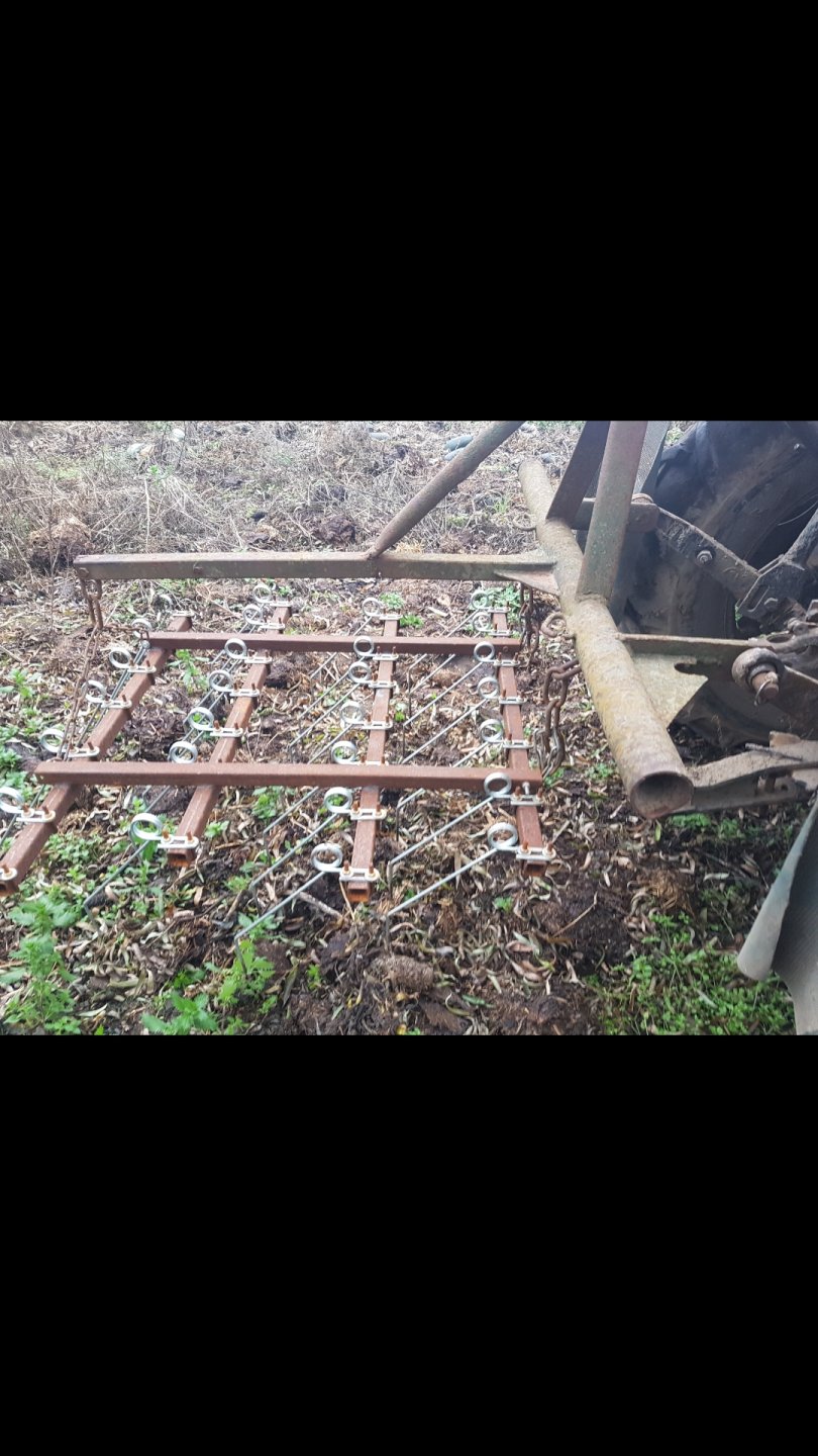

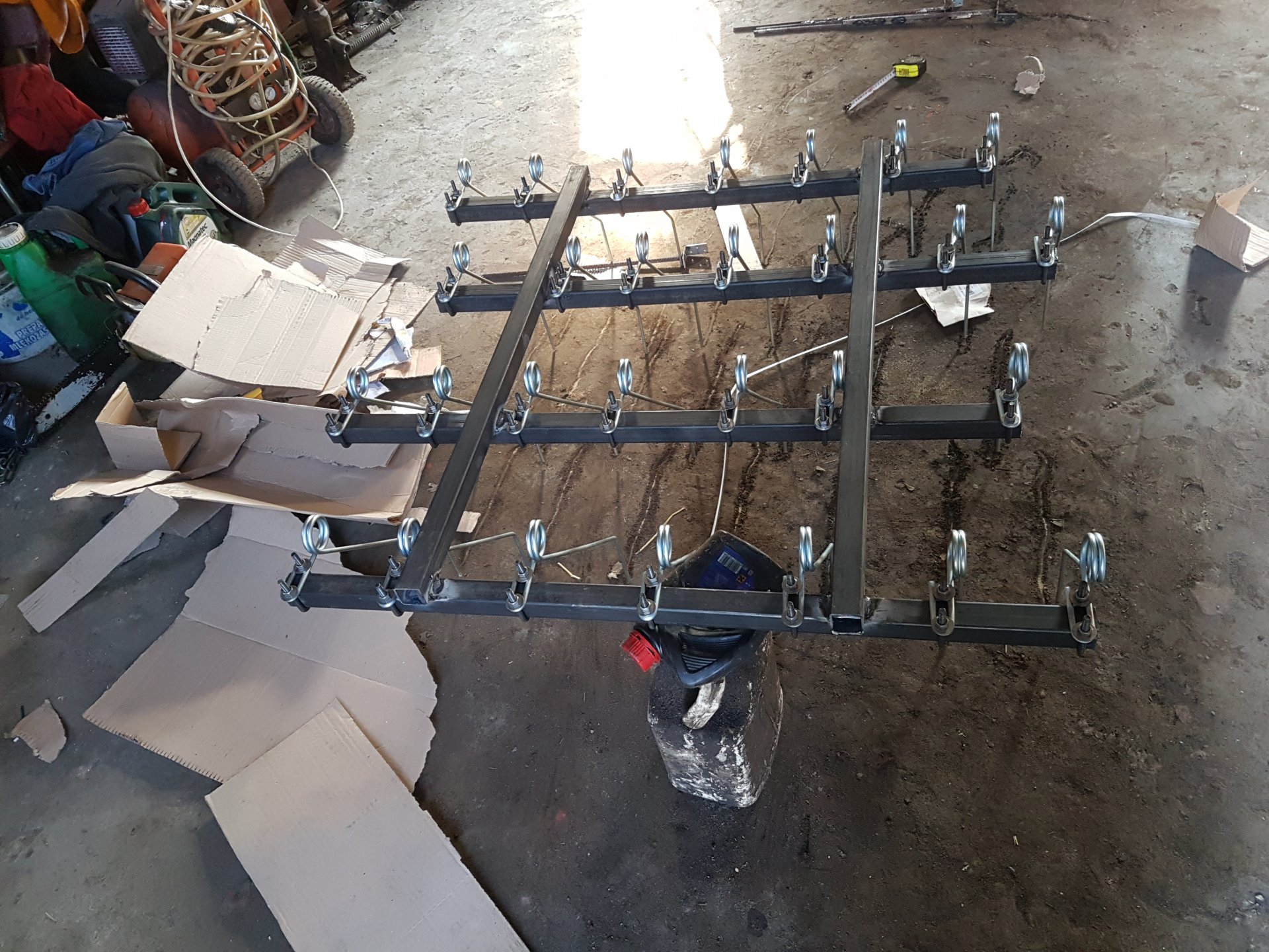

Ja robilem z palcow, ktore podal pawel213333, tylko, ze podwojne.
Delikatnie zagialem je na hydraulice, zeby uzyskac inny kat i wkrecilem na miejsce zebow od brony. Nawet to robi robote. Zdjecie efektow mam w galerii.

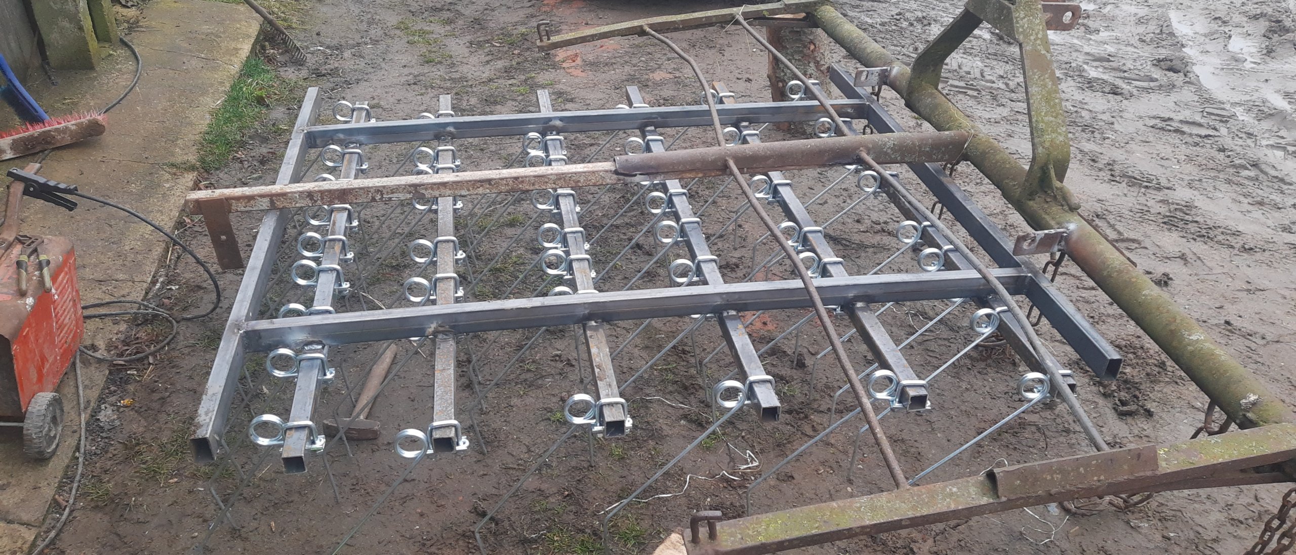

A mozesz wstawic zdjecia swojego chwastownika?
Dzięki. Widzę, że masz zrobione na sztywno, bez regulacji pochylenia zębów. Zdaje to egzamin? Nie ma potrzeby zmiany kąta przy pracy w czosnku w różnych fazach wzrostu?
@pawel213333 oraz reszta uzytkownikow chwastownikow :)
Robiliscie na polu w podobie zdjecia jakie wyslal "zapracowany" ?
Polowe czosnku mam po kukurydzy. Bylo dwa razy talerzowane i orane, jednak troche resztek i lodyg zostalo. Przy sadzeniu co jakis czas byl problem, z zapychaniem sie resztek o redlice. Mysle, czy jak wjade swoim chwastownikiem to nie bede musial co kilka metrow stawac i wyciagac lodyd, bo chwastownik bedzie dzialac jak grabie.
Dlatego tez mysle o tej zgrabiarce tasmowej, bo ona jednak "grabi" na bok poprzecznie, a nie wzdluz jak chwastownik.
P.S
Chwastownik mam w podobnej gestosci co pawel, tylko, ze zeby mam podwojne, wiec jednak wychodzi to dwa razy gesciej.
Edytowane przez asus921

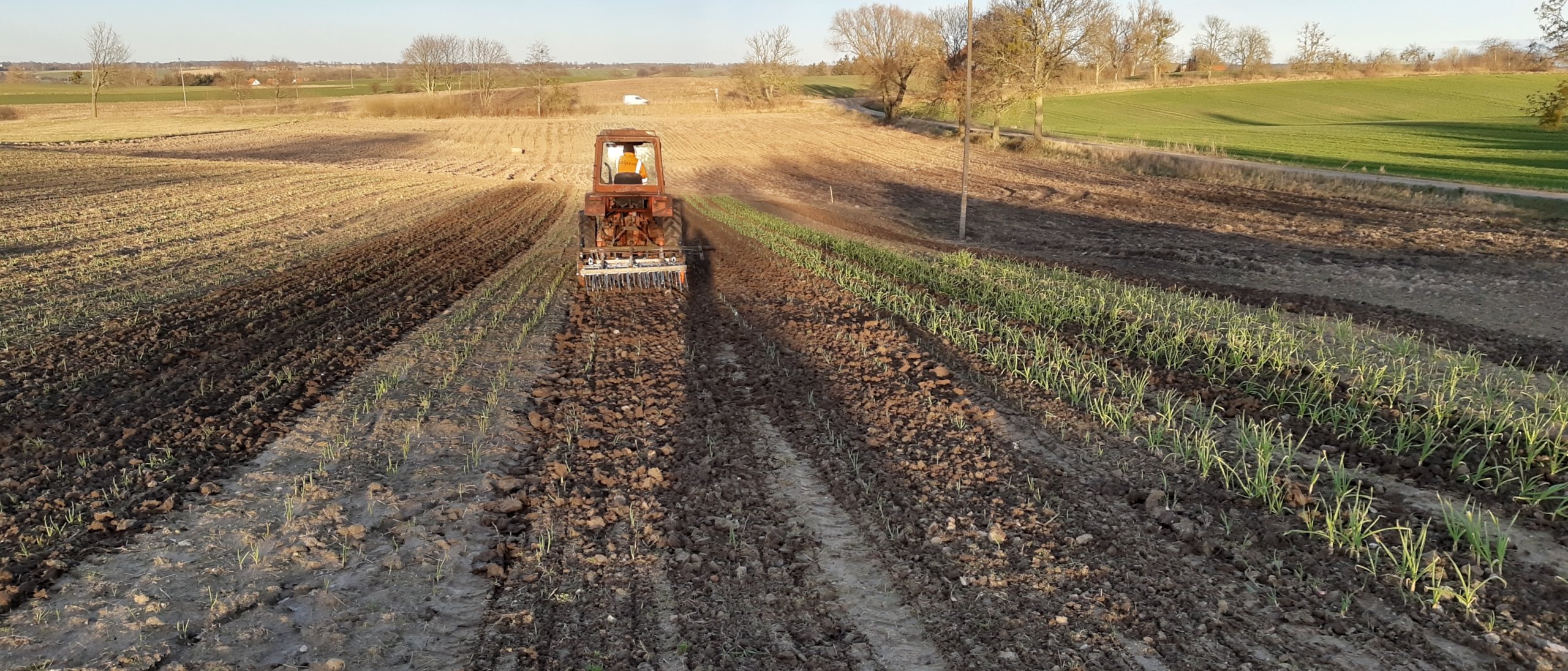

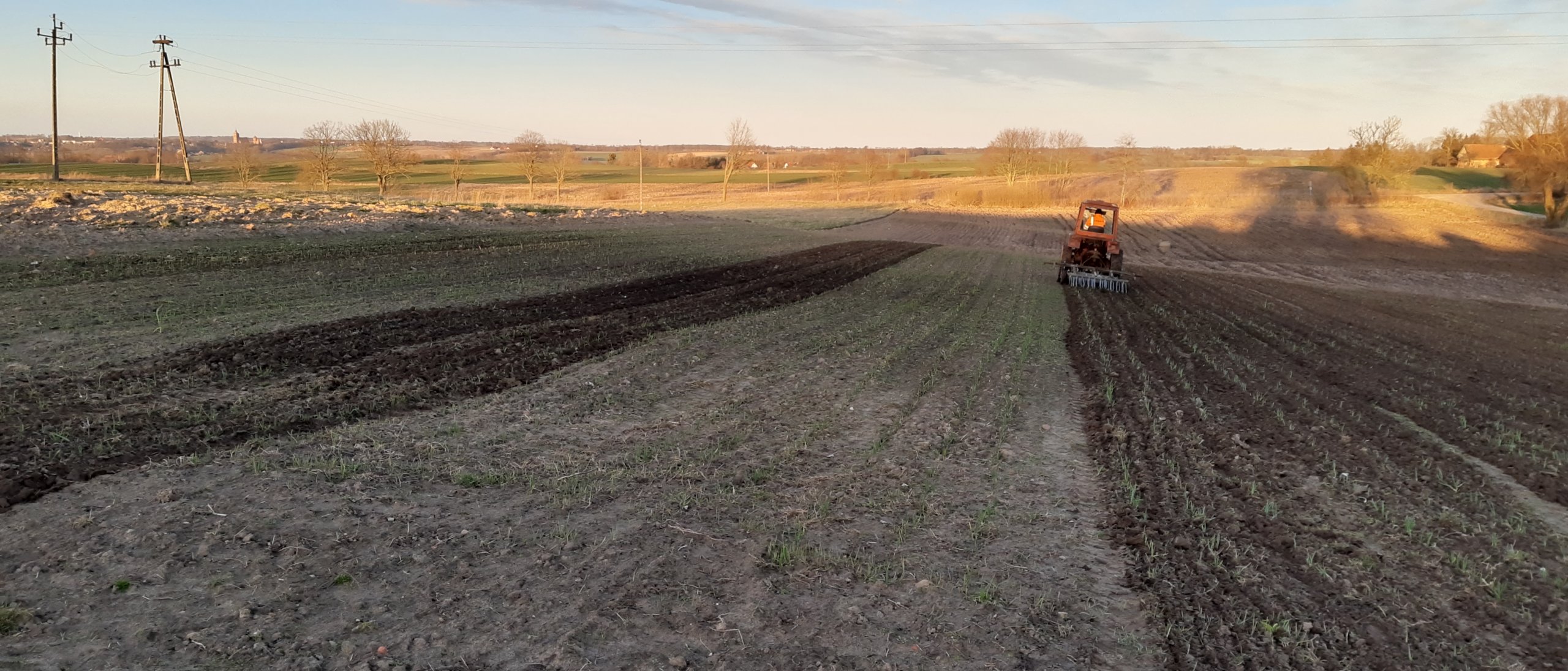

Też mam taki chwastownik. Dorabiamy do niego jeszcze 4 walki strunowe
Zdjęcia z tamtego roku. Jak zrobimy nową konstrukcję to wrzucę foty
Jest tylko jeden problem. Jak zielsko się bujnie za mocno to tylko motyka. Dwa lata temu był stomp i było git, ale gleba zasklepiona jak beton. Ruszenie gleby dużo daje, ale oprysk już wtedy nie działa. Coś za coś. Trzeba jeździć raz w tygodniu, max półtora tygodnia
