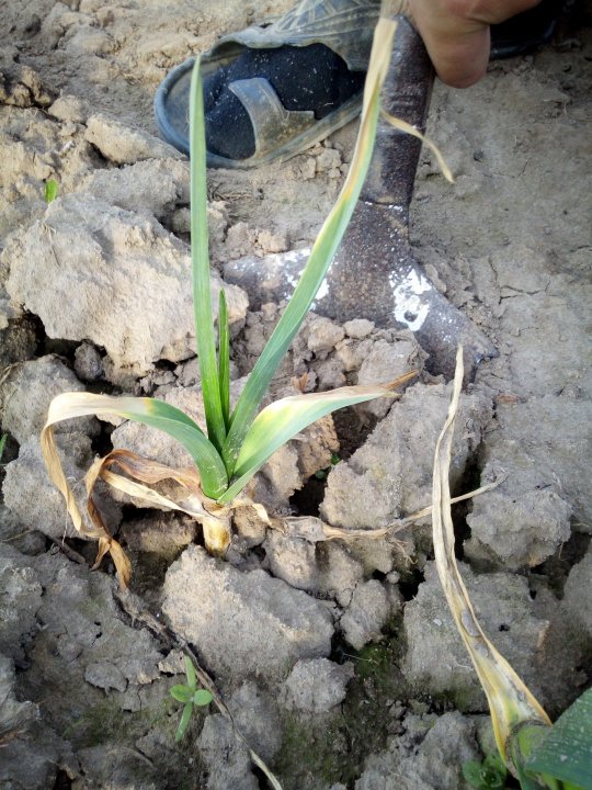

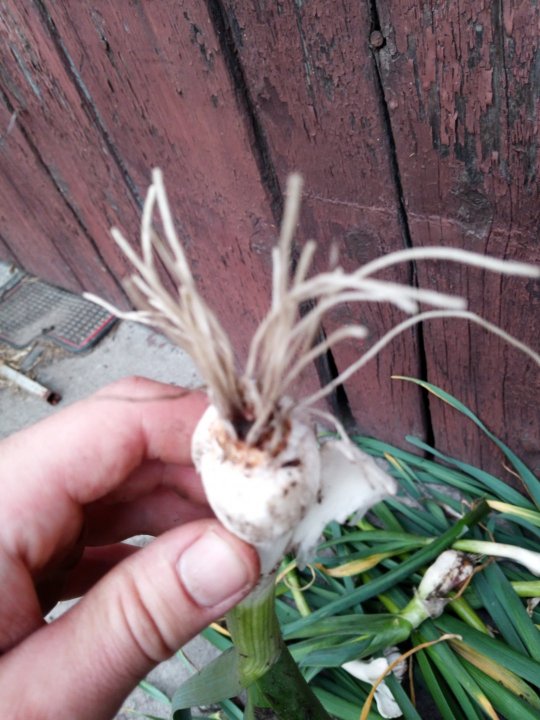

Panowie, bo już nie pamiętam, harnaś o tej porze powinien już schnąć czy jeszcze za wcześnie? Bo dzisiaj zauważyłem że pierwszy liść od dołu zaczyna schnąć tak jak na zdjęciu poniżej:
Patitek, harnas jest do kopania z końcem czerwca, początkiem lipca. To że Ci usycha pierwszy liść o niczym nie świadczy, a jak masz podejrzenia to spróbuj go delikatnie wyrwać. Jak będzie stawiał opór to jest git, jak będzie się wyciągał to pewnie przygnity. U mnie od dołu mało który ma liścia całego, przy jeździe ciagnikem lub nawet idąc lubią się zahaczyc i strzelić a później sobie usycha.

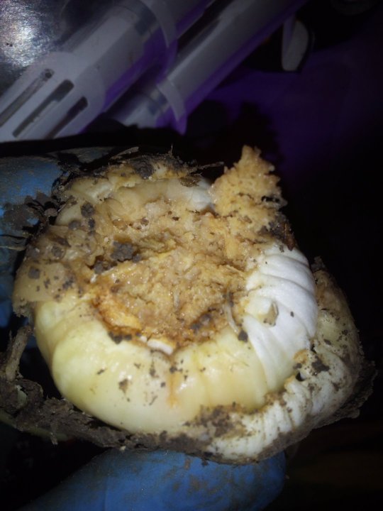

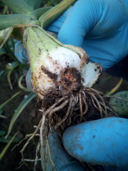

Maro, leci placami czy pojedyncze sztuki. Ten ze zdjęcia wygląda na jakiś patogen który pociągnął z zęba ile się dało a teraz wraca pod ziemię. Może był ząbek przypsuty lub mechanicznie uszkodzony nawet przy zabkowaniu przed wsadzeniem. U mnie też raz na jakiś czas się przytrafi taki dziwny karlowaty. Robal w korzeniu to kwestia zgnicia czochu
Ząbki niebyły uszkodzone i za to dam se rękę obciąć, ręcznie dzielony i sadzony. Najwięcej zaatakowało mi odmiany Mega. Pierwsza wyszła a później się gubila sztuka po sztuce. Tak z 1/4 megi poszla.
Ponoć to krwocinog krwawoplamy. Zaobserwowany nietylko na tej odmianie ale i na innych
.  Czym go teraz wykończyć i w jakiej dawce?
3-4 tyg temu poszedł Neptun w miedzyrzedzia bo drutowiec był. Gleba wymieszaną i mało co zostało drutowca. Ale to ustrojstwo żyje dalej. Coś by trzeba było prysnąć po roślinach by padły jak będą podgryzać. Co i w jakiej dawce polecacie?

Dzięki za poradę na dniach się tam przejdę i zobaczę jak wygląda sytuacja. W sumie też prawdopodobne jest to że mogłem go uszkodzić pielnikiem i strzelił dlatego schnie. Schną pojedyńcze sztuki.
Maro a nie jest to kwestia trefnej sadzonki i teraz furarioza go zjada? Nie chce się wymadrzac bo kwestia robaków to nie moja bajka, bo od 11 lat kiedy sądzę nigdy z żadnym nie walczyłem, jedynie właśnie inna odmiana która miałem była trefna i zaczął czosnek systematycznie wypadac bo miałem jeden pas a tam gdzie było większe ognisko to na następne pasy z harnasiem się przerzucalo. W następnym roku jak byłem zmuszony zasadzic czosnek po czosnku to nie było litości, tam gdzie był chory pas rok wcześniej automatycznie harnasia mi zlapalo a do kopania 4 pasy były przeznaczone na przemial :)

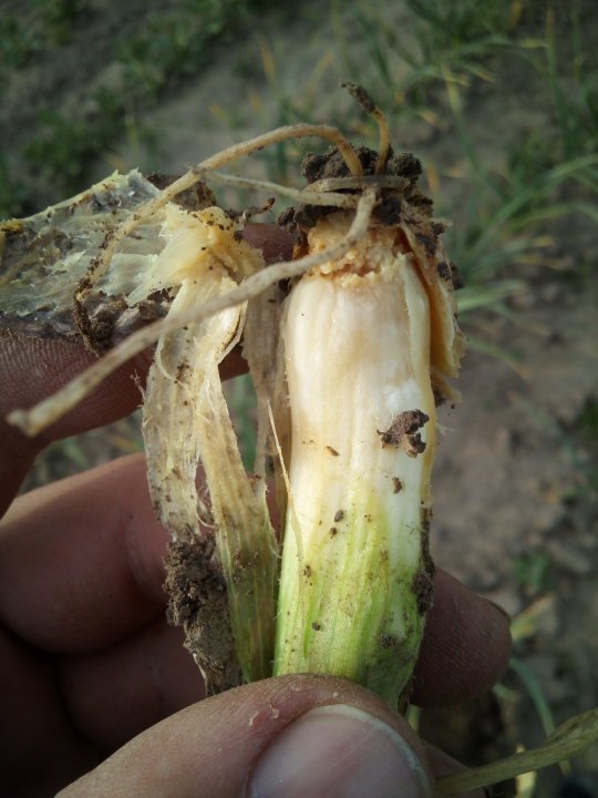

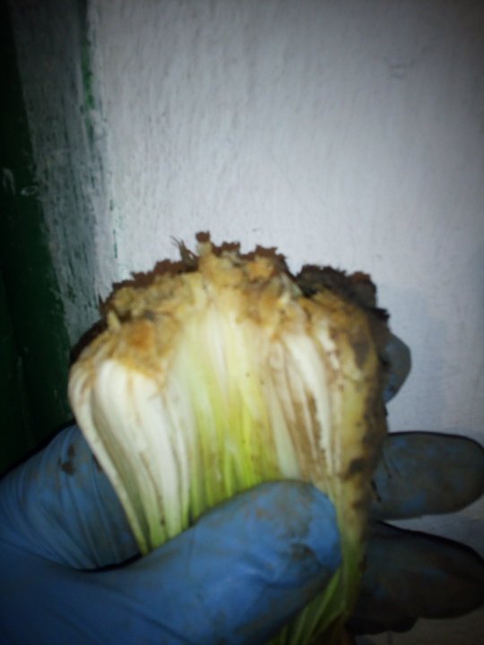

A co do mojego problemu to fusarium raczej. Takie gnicie i zamieranie zauważyłem  na odmianie Mega.   Fajne główki już zaczęła robić, i się gubi. Dobrze że jej na próbę  mało mam..
Zaczyna gnić i przychodzą robaczki.
Na innych odmianach tych robaczków mało co i kręcą się koło korzeni ale po zdjęciu 1 skórki niewidac wgryzień.

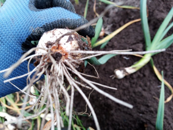

Tez mam problem z Harnasiem.
Ktos jest w stanie okreslic co to jest?
Znalazlem skupisko kilkunastu sztuk takich karlowatych. Gnije od spodu, glowka dziwnie duza i miekka. Latwo wychodzi z gleby.
Teraz mam paranoje i wyrywam zdrowy czosnek i wydaje mi sie, ze tez za latwo wychodzi i sprawdzalem w kilkunastu miejscach na polu. Chyba, ze popadalo i taka miekka ziemia, ze duzego oporu nie stawia.

To jasnobrązowe z 1 zdj to w tej odmianie Mega też tak mam, aż do zgnicia główki.   Od tego się to zaczyna moim zdaniem. Więc pewnie tak jak ja kijowy materiał miałeś. W innych odmianach niema tego u mnie więc reszta pod tym względem zdrowa
