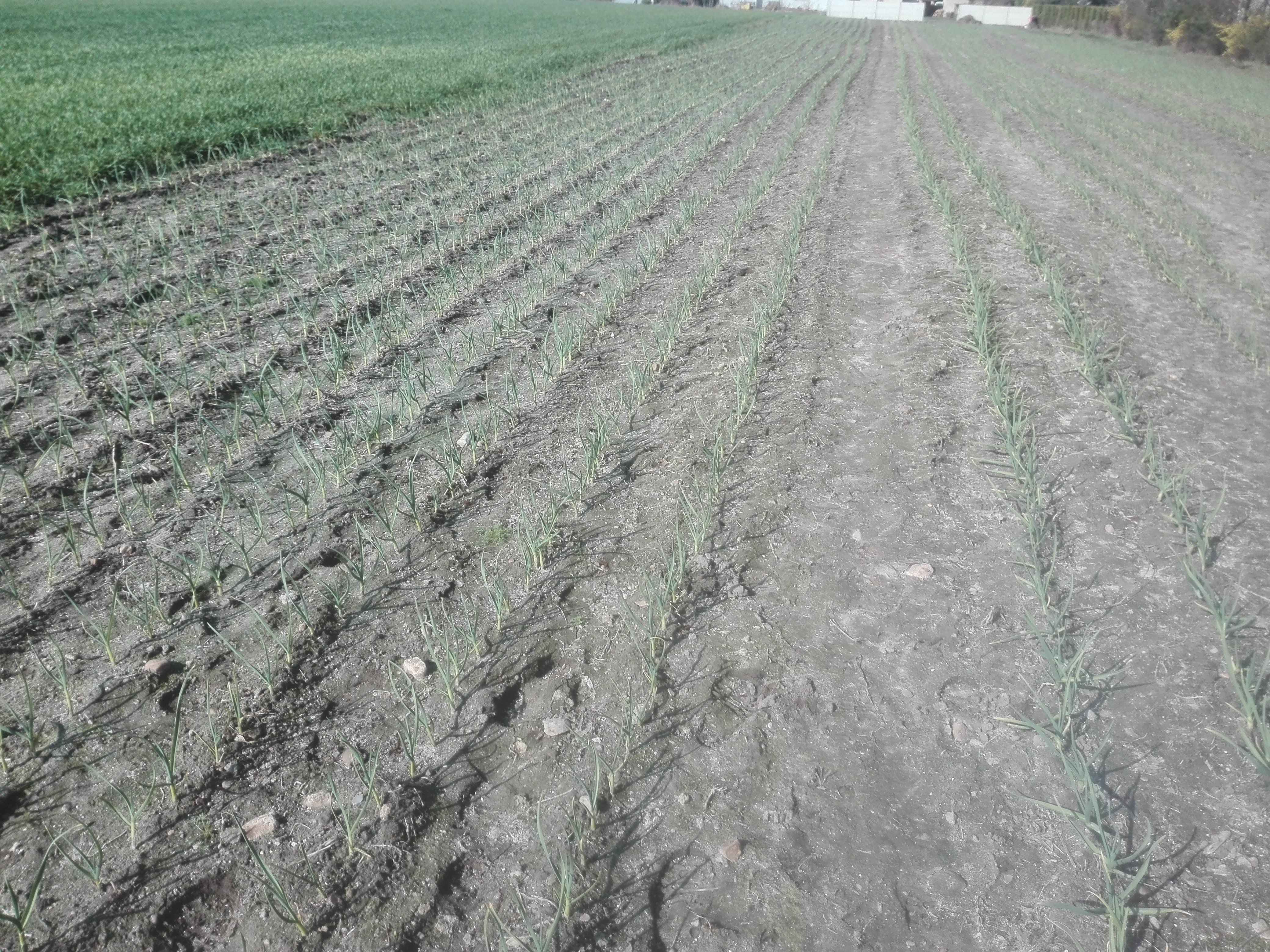

Troche slabe zdjecie zrobilem, w rzeczywistosci troche lepiej sie prezentuje. Nie za blady ten czosnek?
Dostal 500kg/ha Yara Complex na poczatku marca i tydzien temu 500kg/ha saletrzaku, to jest okolo 60kg N z Yary i 135kg N z saletrzaku. Po takiej dawce zboze czy trawa byla by ciemno zielona. Co prawda saletrzak granule rozpuscil, ale widac, ze lezy cos jeszcze na glebie.
Dorzucic jeszcze saletry, zeby zlapalo kolor, czy to jest raczej problem gleby, ktora jeszcze tego azotu nie przepuscila i po prostu czekac? Niechce wzruszyc, bo prysnelem stompem w miedzyrzedzia i narazie jest w miare czysto.
Nastepna kwestia to czy moge prysnac Dursbanem i dac do niego odzywke, czy musze dwa razy jechac?
Kolego a siarki ile dałeś, bo jeśli zapomniałeś o S to nie ma sensu pakowania N
@janczar810
No wlasnie nie moglem dostac saletrosanu w workach i jestem na siebie troche zly.
Jesien poszlo troche siarczanu potasu chyba 150-200kg/ha (45% SO3) + chyba 1000kg/ha polifoski 6 (7% SO3)
W polowie marca poszlo 500kg/ha Yara Mila Complex (20% SO3)
Takze jesiania cos tej siarki bylo, wiosna tylko tyle co z tej yary o ile to juz zaczelo "dzialac".  Przeliczajac SO3 na S dalo mi to 95kg Siarki, przyjmijmy jakies 85kg, bo nie jestem w 100% pewien ile ar ten kawalek dokladnie ma.
Moze jednak oprysk dolistny mocznik + siarczan magnezu + kristalon pomaranczowy zamiast tej saletry ? Tylko w oprysku to duzo nie wniose i liscie tez narazie male to cudow nie pobierze.
Kolego Asus teraz too takie wróżenie z fusów jak nie zadałeś gleby, może S może Mg, a może Ca.

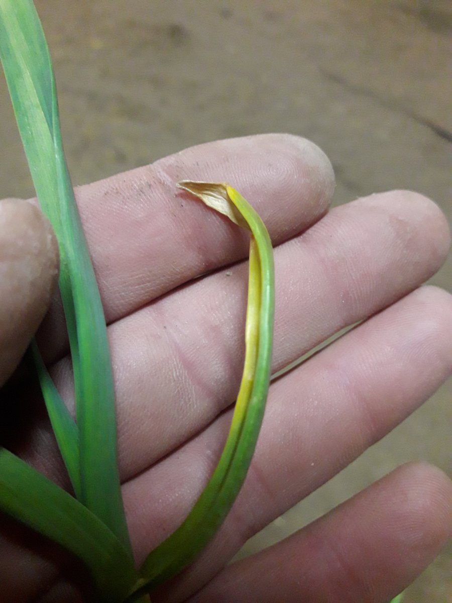

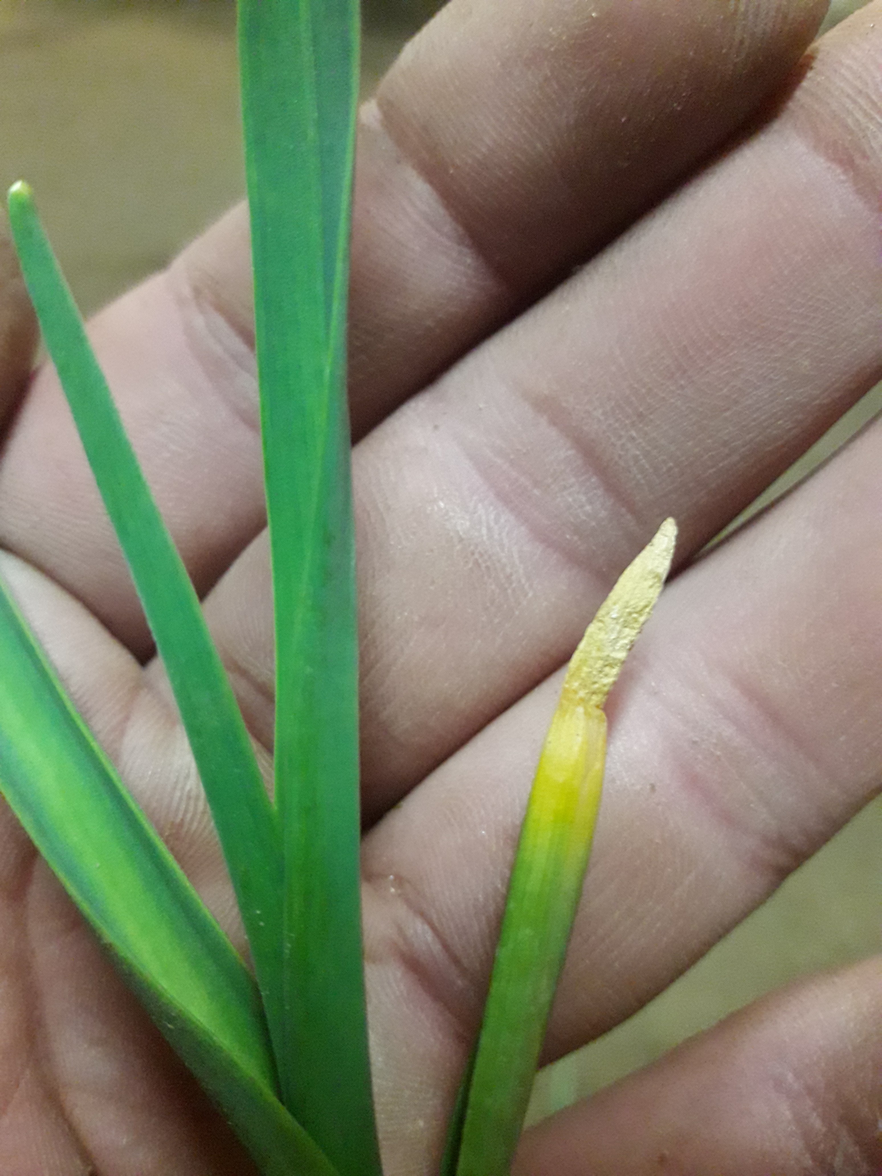

1 godzinę temu, astrzab napisał:
Pomóżcie koledzy. Jakiego składnika brakuje dla czosnku? Końcówka liścia zolknie i zasycha.  A może to jakiś robal lub grzyb?
Właśnie mam tak samo jak ty i nie mam pojęcia co to jest. Łączyłem to z odżywką która na niego poleciała ale z tego co widzę to jednak słaby trop.

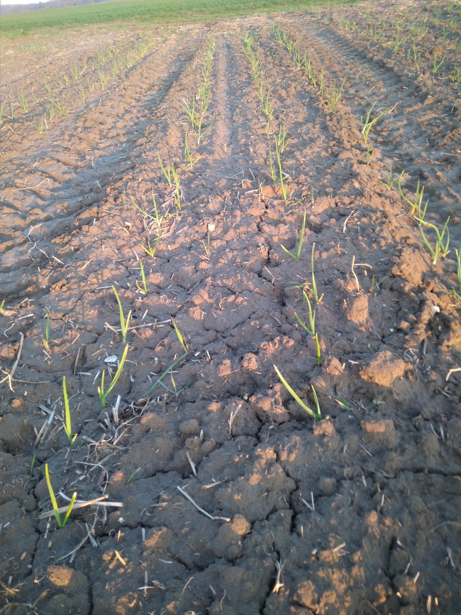

      Wydzierżawiłem pole, na którym kiedyś rosło zboże, którego nie zebrali i zgniło. Od tego czasu minęło 2 lata, a pole zarosło krzakami. Popalilismy krzaki, zaoralismy pole i teraz pytanie do was. Co zrobić żeby doprowadzić pole do porządku tak, aby mozna było sadzić czosnek. Pole ma 1ha . Moze jakieś konkretne nawozy do odkwaszenia pola tak, aby doprowadzić je do porządku. Z góry dziekuje. ( Chcemy sadzić czosnek zimowy)
