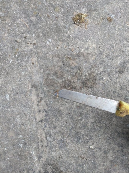

bartez1221    0
Czy ktoś może mi pomóc w zdefiniowaniu co to za robak? Znajduje się w korzeniu. Nie mogę złapać lepszej ostrości. Dodam że są jeszcze mniejsze białe. Czy jest jeszcze jakaś możliwość by go zwalczyć?

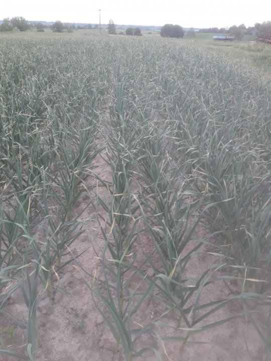

astrzab    7
Vydate jest dostępny ale 10kg za 900zl. Na 4ary trochę za duzo

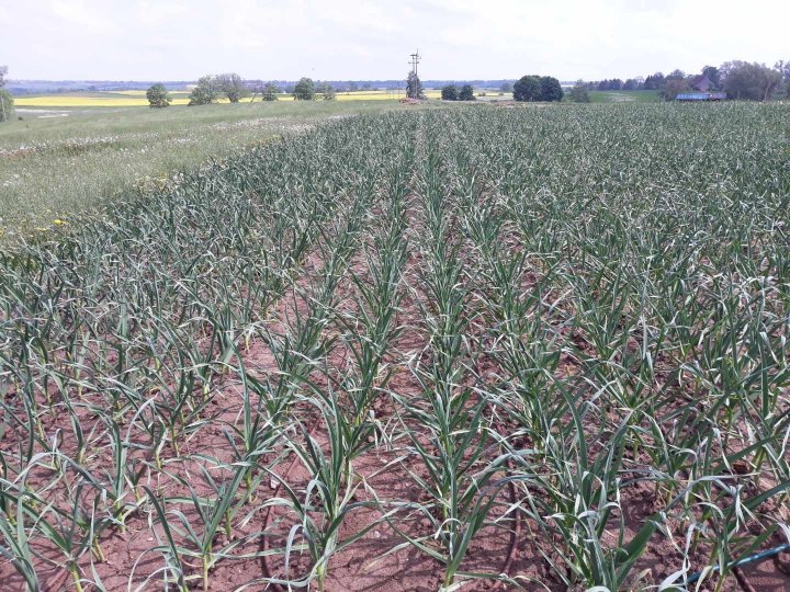

Pojawił się taki kolega na czosnku. Co to może być i czy jest groźne?
Pierwsze Zdjęcie z 23.05. Zero żółtych,suchych końcówek . Drugie zdjęcie z dzisiaj- masakra. Całe 4 ary zolte jakby przypalone. Po wykopaniu czosnku male białe nitki w korzeniach.

astrzab    7
Nie potrzebuje nikt vydate 10g? To jest ten na nicienie środek w granulacie. Sprzedawany jest po 10kg za 800netto. Może są chętni na wspólny zakup tych 10kg. Ja potrzebuje 1kg Max. Jak znajdą sie chętni to kupimy 10kg i rozdzielimy. Trochę zachodu ale jest to do zrobienia.

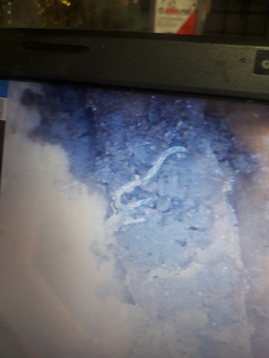

Napisano (edytowany)
Na korzeniu pod mikroskopem wyszlo mi takie coś....co to moze byc ?

Tosiu4122    0
Niszczyk zjadliwy u mnie tez atakuje, nie wiem jak sobie z nim poradzić. Ma ktoś jakiś sprawdzony sposób?

astrzab    7
Na to wychodzi. Bez szybkiej skutecznej interwencji obawiam się , że moje 4ary mogą mieć kłopoty☹
Też mam te nicienie. Jutro idzie mospilan dolistnie i p-drakol doglebowo ,bo dziś pada cały dzień. Zobaczymy czy coś pomoże. Za dwa trzy dni dam asahi i fosfor Growon. Pożyjemy, zobaczymy.
