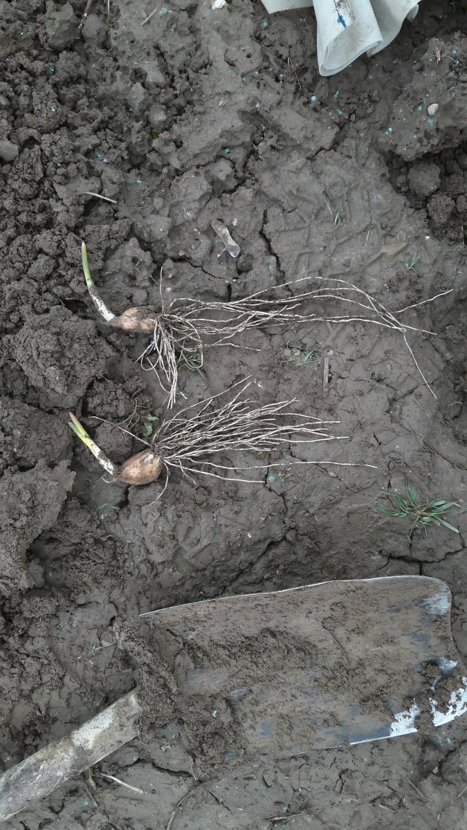

Obczajcie mój czosnek ma profilu , normalny jest taki mały przyrost korzenia ?
Kurcze malutki ten korzeń ja dziś odkrywałem mój i jest o wiele pokaźniejszych rozmiarów. Daj jakaś odrzywke dolistne może coś to da.
Mój jeszcze tydzień pod włóknina i ściągam bo cały pogięty i poduszony 😉
Diwad890 napisał:
jaką zaprawą zaprawiales pazurki?
Nie mogę sobie przypomnieć nazwy ale nie była to typowo do czosnku, to była zaprawa do zbóż .
Dnia 11.03.2019 o 08:26, Diwad890 napisał:
albo za dużo chlorków w glebie masz jaki nawoz sypałeś?
Nie przesadzajcie z tymi chlorkami w nawozach , bo sprzedawcy robią pranie mózgu .
to nie są od chlorków! za późno wsadzony albo nie było wody i się nie ukorzenil potem za krótki dzień i tak został. dokorzeni się teraz ale pasowało by dać mu fosforu dolistnie i tylko tak bo póki co on mało co ciągnie przez korzeń!
