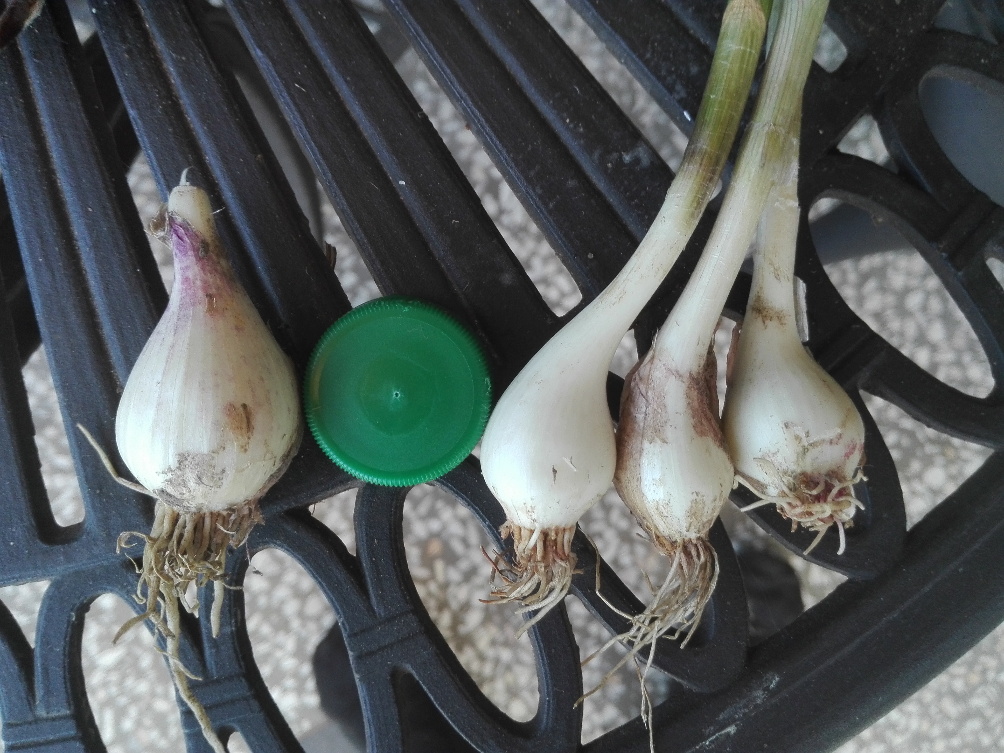

Jakiej wielkosci powienien byc w tym momencie harnas i jarus? Sadze pierwszy raz i nie mam pojecia jaki w tym czasie powienien byc. Dzisiaj wiekszosc opedowana.
Na zdjeciu po lewej harnas po prawej jarus (nakretka od wody dla skali)

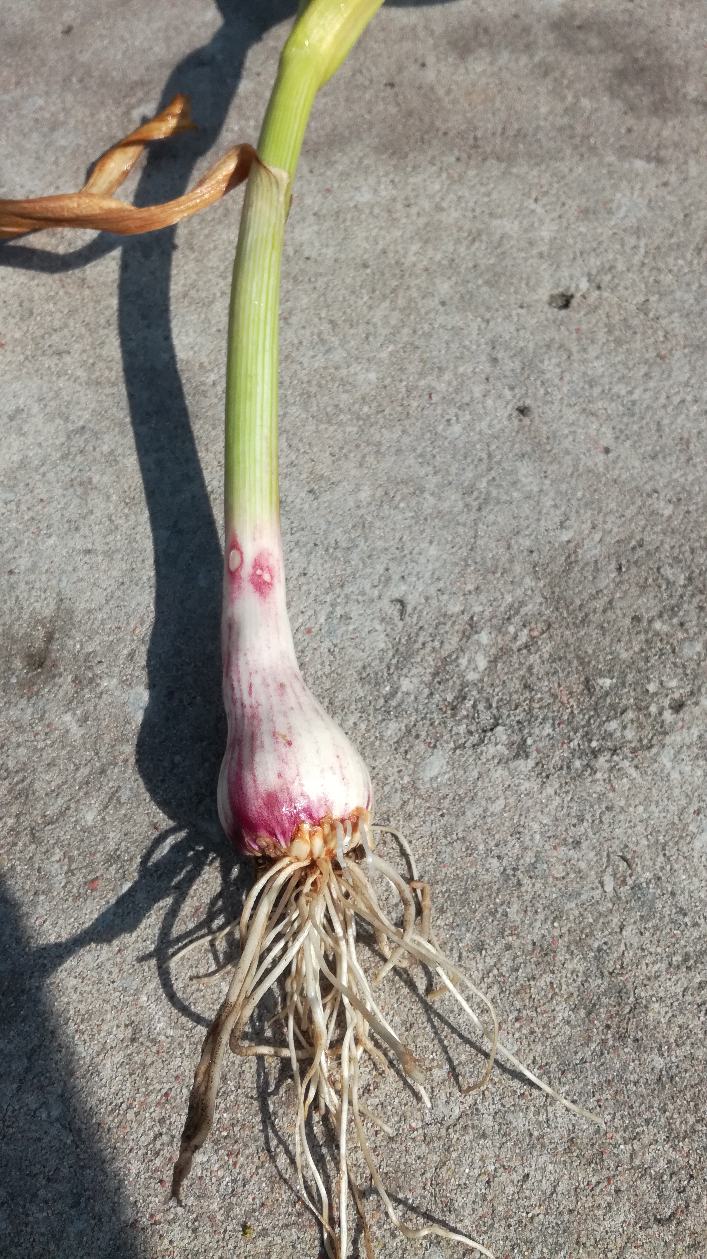

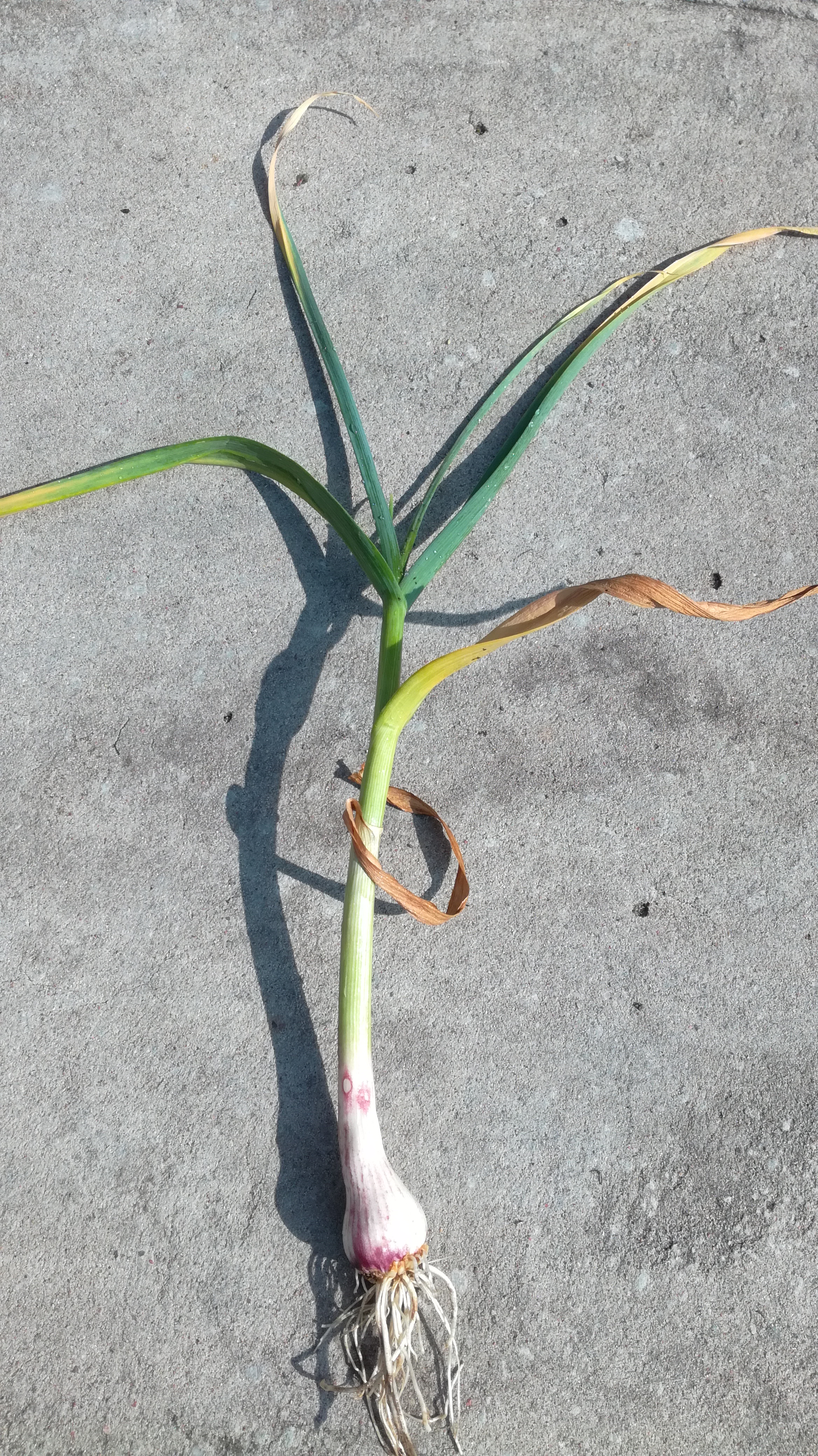

xraqued - wiesz, w tym roku wszystko jest przyspieszone, może zaczyna usychać od dołu bo ''dojrzewa'', najlepiej wyrwij i zobacz jak piętka wygląda, jak ma oznaki zgnicia / pęknięcia no to go furarioza wpierdziela, a tym ciężko walczyć, a napewno nie pencozebem który jest zapobiegawczym, walnij wtedy jakis rovralem, signumem, coś z wyższej półki.

asus - dziwny harnaś, taki cebulowaty bez podziału na zęby a w tej fazie już powinny być wyraźnie widoczne zęby

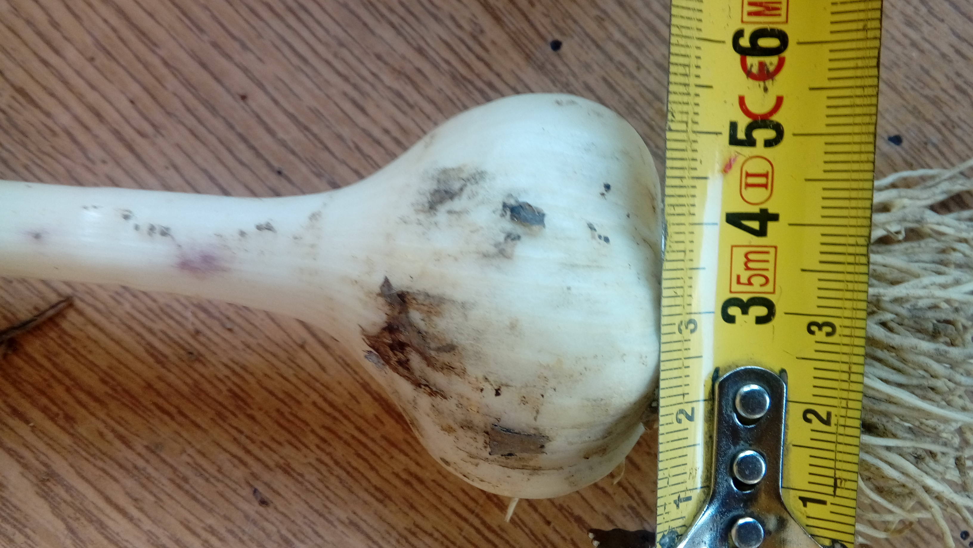

Witam, u mnie czosnek pomimo suszy nawet daje rade. Główki 5-6cm jak na tą chwilę, a jeszcze troszke pewnie podrośnie. Pozdrawiam.
Jaka to odmiana?
slim dobrze pisze gruby towar będzie w cenie a drobny za free jest go za dużo i ciężko będzie że zbytem, poza tym presją hiszpańskiego jest ogromna. kolego będziesz mieć dużo odpadu poszło ci w cebule, zrobił ci jednego wielkiego zabka a się nie podzielił

Kolego czosnek się podzielił na ząbki po rozebraniu 9 zębów. Zdjęcie hu..we wyszło, a i głowa będzie jeszcze rosła więc i zęby ładnie wykształci.
